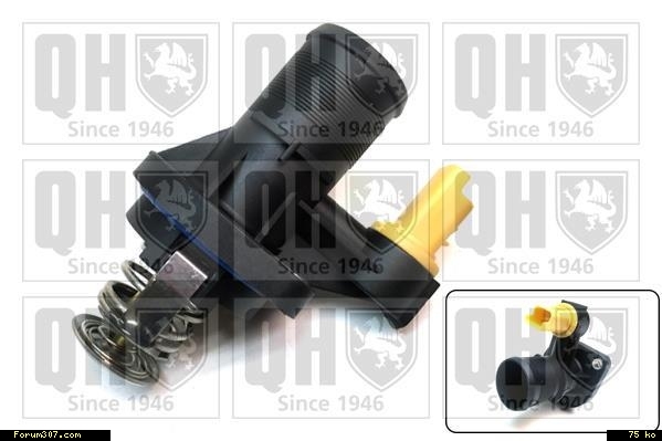

Bon je suis chez peugeot, j'ai rdv mardi pour une purge de ldr, et voir ensuite ce que ca donne
En fait la dessus c'est un calorstat piloté, et y'a une procedure hyper compliqué pour la purge, il m'a imprimé la procedure (avec outils diag, sous pression, degazage etc... Je vous partagerais la fiche tout a l'heure)
Donc fort probable que le garage ou je suis aller n'a pas fait la purge avec cette procedure, donc probleme qui vient probablement de la, et de toute facon faut commencer par ca
Si toujours le meme probleme, ca vient d'ailleur, probleme de circu du ldr, genre bouché ou pompe a eau hs
La purge coute 45€, c'est raisonnable, je vais quand meme ampeller le garage pour lui signaler le problème, lui demander si la pompe a eau est neuve, et que si complication il y a il devra payer

oui je croise les doigt, ca ne va me couter que 45€, sur le boitier y'a la sonde de temperature, et le thermostat est piloté electroniquement par le calculo
c'est soit ça, soit un probleme plus grave (circuit bouché, ou pire pompe à eau HS) mais dans ces cas là y'a intérêt que le garage paie la facture
SelfEsteem, apparement non, sur 2L 180cv (EW10J4S) c'est un calorstat classique
y'a que le EW10A apparement qui à ca (evo du EW10J4 des 206 S16, 406, 307 ph1)

j'ai trouvé la RTA specifique pour les essence phase 2 et CC
j'ai lu ca dedans
http://image.noelshack.com/fichiers/2019/14/5/1554417346-img-20190404-125915.jpg
je comprend mieux pourquoi elle monte tres rapidement en temperature deja, et que ca varie assez souvent
et j'ai les valeur de resistence de la sonde de temperature, j'aurais plus qu'a mesurer ca un jour que j'ai le temps voir si elle est HS (j'aime pas changer une piece sans etre sur que ce soit elle la defectueuse)
de plus, je crois avoir lu quelque part qu'il est possible via la valise diag (lexia/diagbox/PP2000) de lire la temperature qu'indique la sonde
faut que je regarde à la brancher et voir ou ca se trouve (je maitrise pas vraiment), voir si la sonde me donne une bonne temperature
ca pourrais expliquer si elle est defectueuse que la temperature indiqué au TDB monte trop haut
je pense que c'est ca, quand la temperature moteur stagne un peu trop (à faible vitesse) la sonde va afficher une temperature trop elevé
alors qu'en roulant, elle varie beaucoup entre 80 et 100°, mais d'apres le fonctionne du thermostat piloté ca c'est normal

impossible de mesurer la sonde en place, connecteur trop profond, pas assez de place pour mettre les broches de mon multimetre
j'ai voulu aller voir avec diagbox si on pouvait lire la temperature relevé par la sonde, mais calculateur impossible à lire, je doit le selectionner manuellement mais je ne sais pas lequel c'est (probable MM6LP ou MM6LPB)
donc toujours bloqué au meme point
en fait elle fais son cycle de chauffe rapide, surtout en ville, elle monte progressivement jusqu'au bord de la zone rouge, puis en 2 seconde elle passe en zone rouge au maxi, et en 5 à 10 secondes elle redescend à 80/90°, meme y'a quelque jours lorsqu'il faisait chaud elle fait pareil que lors de temperature beaucoup plus froide
une fois cette premeire chauffe faite, elle reste à 90°, elle ne surchauffe plus
et donc comme je peut pas aller dans le calculo avec diagbox, je ne peut pas voir les code defaut, lire la temperature que donne la sonde etc...
donc pour l'instant j'evite la ville avec
voila ce que m'affiche diagbox
