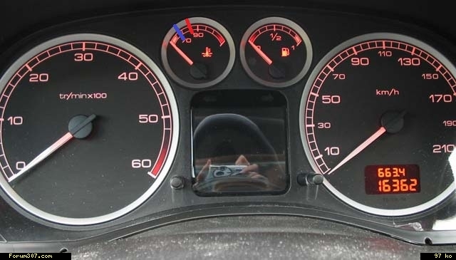

J'ai besoin de vos conseils pour diagnostiquer mon problème.
Sur ma 307 HDI phase 1, depuis plusieurs jours le voyant de T° monte très peu.
Normalement il se stabilise sur le repère rouge sur l'image, la il reste au bleu peu importe le trajet et le temps d'utilisation.
Il y a quelques jours, je démarre et j'ai le message niveau d'eau trop bas, je rajoute quand même pas mal de ldr. Je pensais que ça allait résoudre le problème de température au compteur mais non, toujours température trop basse. Mais je n'ai pas eu à rajouter de ldr depuis...
Vous feriez quelles vérifications?

Oui, entre 80 et 90°C c'est la T° normale, là c'est même pas à 70°C et ça ne faisait pas ça il y a 2 semaines ni l'hiver dernier c'est pourquoi je me dis qu'il y a un truc qui cloche...
Edit: j'ai mis la photo que j'avais oubliée
