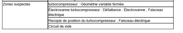

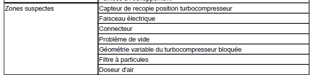

Messages : 16989
MessagePosté le: Mar 02 Jan 18 à 10:38    Sujet du message: Répondre en citant
P2563 pour Siemens sid 803
P2563 Pour Delphi DCM 3.4 ou 3.5
herve13700

MessagePosté le: Mar 02 Jan 18 à 11:06    Sujet du message: Répondre en citant
merci pour tes recherches , tu me donnes 2 tableau , c' est en fonction du calculateur ?

Messages : 16989
MessagePosté le: Mar 02 Jan 18 à 11:14    Sujet du message: Répondre en citant
ok change ton capteur de temperature à l' admission que tu as commandé
rebranche ton débitmètre
et après refait un diag pour voir quels défauts remontent ou pas.
"c' est en fonction du calculateur ? "
oui 2 marque de 2 calculateur sont montés sur le 136cv
