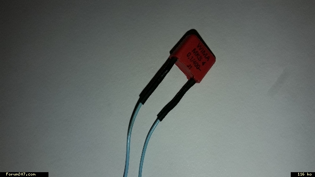

Bonjour !
Suite aux nombreux problèmes de vitres qui ne font que n'IMPORTE QUOI, au moment de la commande "monter" ou "descendre" ou cran par cran, gros bugg..
THE solution après graissage des moteurs, et glissière, qui résoud 90% des bugg, depuis 3 ans, voici une solution miracle:

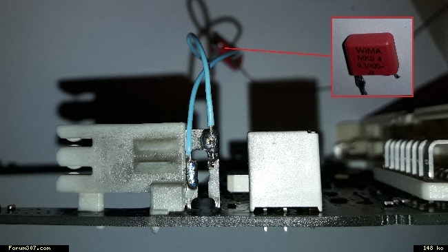

Le condensateur 100 nano farad anti parasite au cul du moteur lève vitres, on l'utilise sur les boutons des flipper vintage.
A ce jour aucun soucis, des impulsions très franches on été effectuées par dixaine sur les boutons et la vitre respecte à 100% la consigne.
Je vous tiendrai informé dans les mois à venir, mais là je cois que s'en est fini les histoires des vitres :

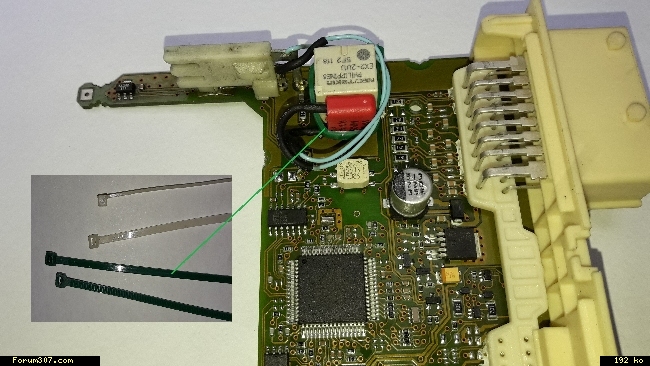

Les étincelles provoquées par le relais de la carte qui inverse la polarité du moteur fait beugger la consigne, de levée ou de descente.
Le condensateur est un MKS 4 d'une valeur de 100nF 250v, 98nFarad mesuré pour moi.
Bien à vous.

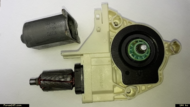

EDIT : Attention à bien remonter " la cloche " dans le bon sens, 1 chance sur 2...de le remonter à l'envers et faire planter les consignes; pour le graissage, ou le nettoyage, je crois que cela s'appelle ainsi le stator.
Si le "stator" est remonté à l'envers, les commandes seront au cran par cran uniquement, et les boutons serons inversés pour le sens ouverture fermeture.
La réinitialisation des vitres sera imposée par le BSI après avoir rebrancher les connecteurs, pour les vérifs sans tout remonter, il est mieux de
ne pas remonter les garnitures de porte tout de suite, mais de faire des essais connecteurs branchés et moteur vissé dans la porte platine de commande dans le vide.

Ne pas oublier que de la suie noire se forme sur cette broche, disons autour
d'elles( il y en a deux) sur le plastique intérieur du moteur, vous verrez c'est noir de crasse suite aux étincelles produites dzns le temps, car il y a également étincelle à ce niveau qui se produit par vieillissement des contacts du moteur..
N'oubliez pas de noyer les moteurs dans de l'alcool à brûler et de le faire sécher par la suite avant la remise sous tension, soit 1heure après le ménage, tous les 3 ans, histoire d'enlever les suies qui ne font que aider le moteur à forcer d'avantage, ou lui demander un effort plus important,et déclancher l'anti-pincement à tout va, et de graisser les roulements avec des gouttes de vaseline.
