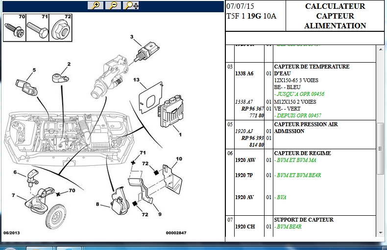

Connaitre la cause du problème, c'est bien ! Mais pas moyen de mettre la main sur ce capteur !.. Pourtant ça ne doit pas être sorcier ! Je me dis que je doit être complètement aveugle ! J'ai cherché sous le capot, par dessus et par dessous le moteur ! Rien à faire !
Je cherche une pièce comme celle-ci, je ne me trompe pas ?.. :
Et ce n'est pas faute d'avoir chercher sur le net !.. Mais je n'ai trouvé que des instructions approximatives ou de 307 1.6L, qui sont légèrement différentes sous le capot.
Quelqu'un saurait-il m'aider ?.. Un grand merci d'avance ! Sivoupléééé :p

pièce n° 6 capteur de régime :
Merci, j'avais déjà vu ce schéma, j'avais essayé de regarder par là, mais c'est justement dans ce coin que l'on observe de grosses différences entre la 1.6L et la 2.0L. M'enfin vu ce que me dit Mike, ça doit quand même être dans le coin ! Je vais jeter un oeil !

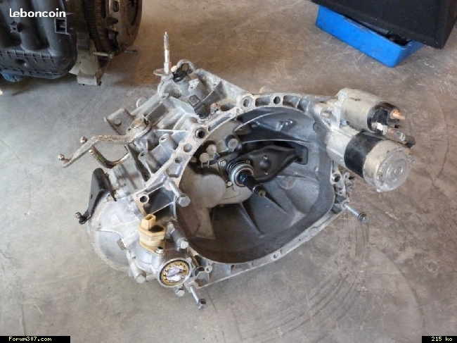

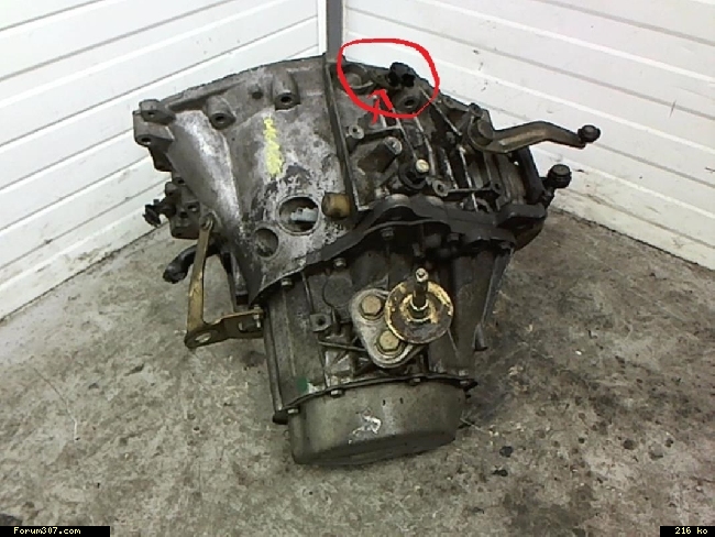

MessagePosté le: Sam 16 Sep 17 à 16:22    Sujet du message: Répondre en citant
Si mes souvenirs sont bon il ce vis ici
édit j'ai trouver une photo d'une boite avec le capteur monté

MessagePosté le: Sam 16 Sep 17 à 18:03    Sujet du message: Répondre en citant
Merci pour ces précieuses photos ! Je sens qu'elles vont beaucoup m'aider. J'arrive maintenant à peu près à me représenter la configuration du moteur ! Le capteur qui pointe pile poil sur la tranche du volant-moteur, logique.
Maintenant, je n'ai pas encore réussi à l'apercevoir (décidément Sad ). Trop d’éléments, malgré la dépose de la partie supérieur de la boite à air.

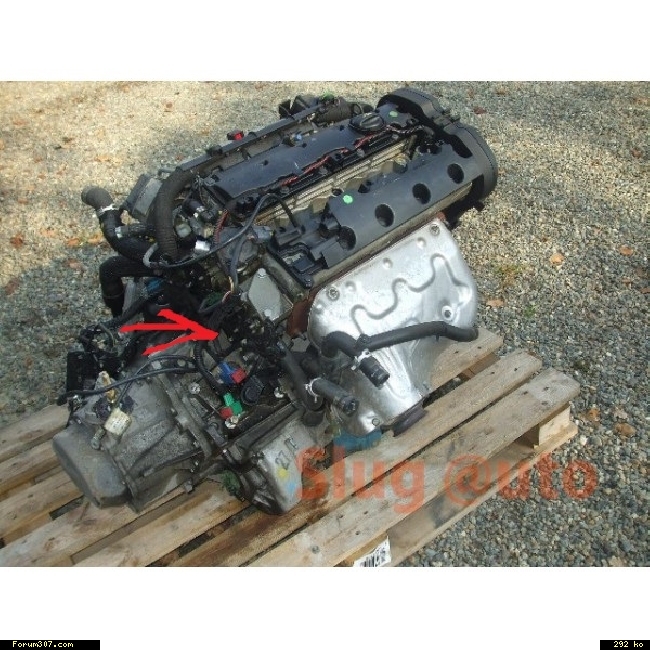

MessagePosté le: Dim 17 Sep 17 à 10:51    Sujet du message: Répondre en citant
il est entourer sur la photo après a toi de prendre une petite glace histoire de mieux voir et bouger un peu le faisceau .
tu débloques la vis et tu le fait pivoté et ensuite tu le sort
la première photo c’est ton thermostat Laughing
la seconde photo tu y es presque ( en gros un poil plus et bas et un peu plus en arrière ( milieu du bloc en gros )
je l 'es entourer sur la photo , à toi de voir
