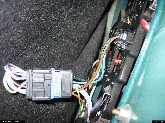

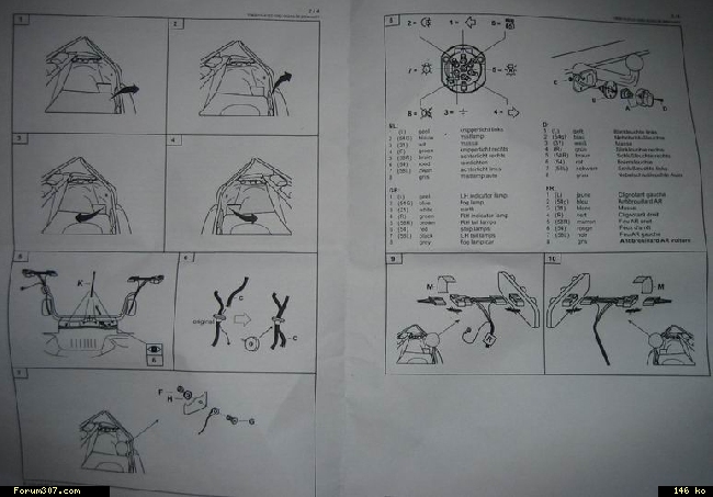

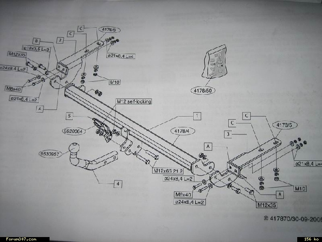

Alors quelques photos du bidule:
Le plan d'abord:

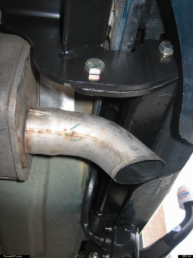

1ère chose à faire: une petite découpe sous le pare-choc déjà tracée: 30s à la scie sauteuse:
Une vue des 2 longerons de fixations: les tiges filetées et les trous existent déjà.
Là je conseille de faire le câblage avant de fixer la barre centrale. (après c'est balot, on n'a plus la place de passer la main pour récupérer le faisceau électrique...)
Mode opératoire électrique:
En fait il s'agit juste de se prendre en série sur les feux en utilisant des connecteurs peugeot:
Ensuite pour passer le faisceau dans le presse étoupe qui traverse la carrosserie, j'ai bien savonné le bidule et c'est passé comme une lettre à la poste!

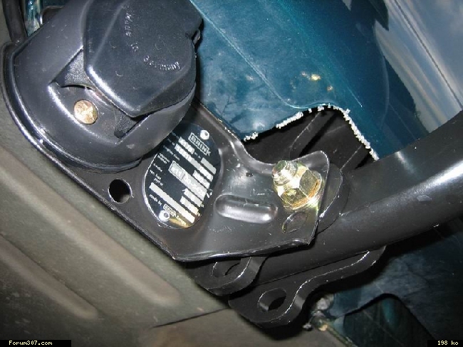

On fixe ensuite la barre centrale avec 2 boulons de chaque côté:
Après, il reste juste à fixer la prise et à brancher le faisceau dessus, mais ça c'est du gateau.
