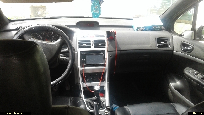

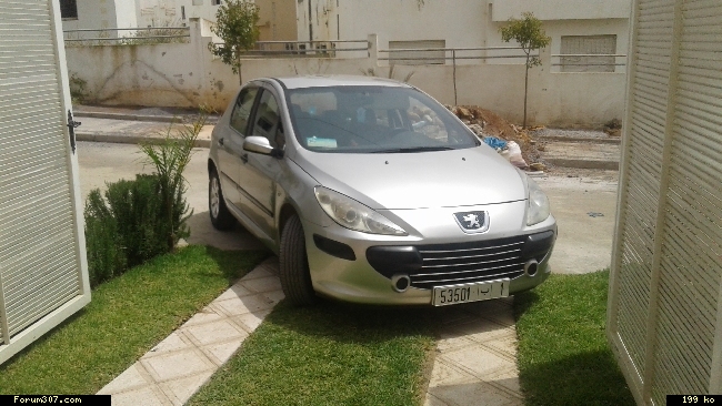

Je suis nouveau parmis vous, je possède une 307, modèle 2006, 1.6l hdi 90CV SANS FAP, elle totalise 233 000KM au compteur pour le moment.
à vrai dire, c'est une voiture très fiable, robuste, et peu onéreuse en terme de maintenance, j'ai roulé avec pendant plus de 10 ans sans avoir une panne relative au moteur ou au turbo, sauf que j'ai eu à changer le kit d'embrayage une fois (problème de butée). Cependant dépassant le cap des 230 000KM, les pannes commence à se faire sentir, jusqu'a présent j'ai changer la vanne EGR, l'électrovanne du turbo et là je commence à avoir des doutes sur la bonne santé des injecteurs ainsi que la pompe à haute pression.
J'ai toujours effectué un entretien très régulier, vidange chaque 9000KM, avec une vidange complète tout les 27 000KM(en plus du changement habituel du filtre à air et le filtre à huile, je fais changer le filtre à gasoil)
