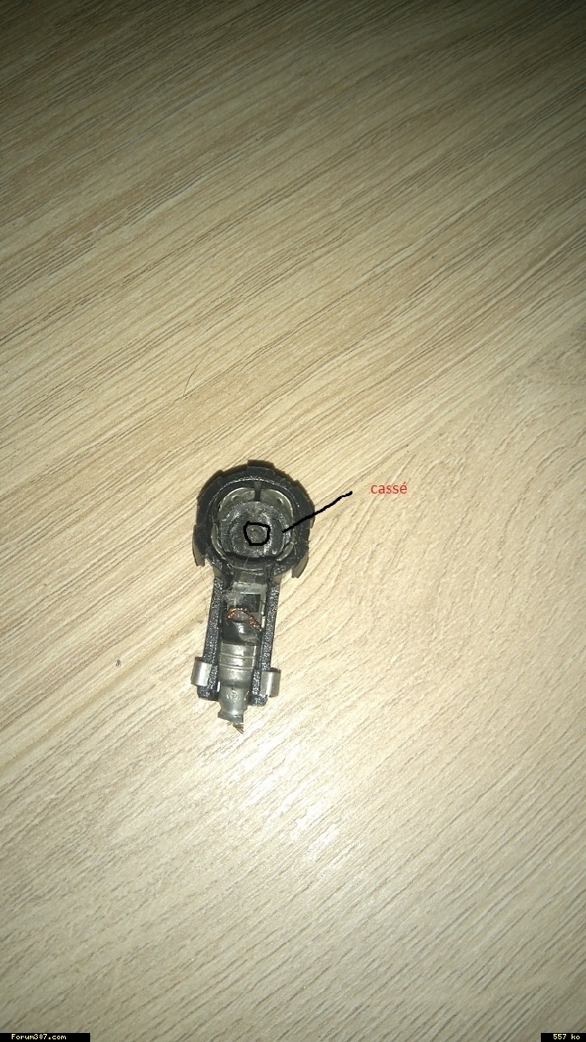

J'ai un petit souci au niveau de l'antenne de ma voiture depuis l'achat j'ai changé le poste je me suis aperçu que l'adaptateur de l'antenne était cassé j'aimerais savoir ou trouvé un autre adaptateur ?.
(J'ai du coupé le câble pour récupéré l'adaptateur de la voiture qui est endommagé).
j'ai mis une photo pour vous faire une idée du problème.
C'est une Peugeot 307 1.4i de 2002.
Cordialement
chris6915

J'ai vu à norauto j'avais pris un adaptateur mais c'etait rien avoir je sais pas si y'a une rallonge pour remplacer avec un embou comme celle sur la photos. Parce-que le problème c'est que j'ai plus de radio. Y'a pas mal de choses je n'ai pas envie de prendre n'importe quoi je pensais à avoir des avis avant d'aller voir chez Peugeot je vais attendre pour voir si il y a d'autre avis. Merci de m'avoir répondu

Je te remercie tu es sûr que ça va aller pour mon modèle de voiture .
Sa se monte comment après ? désoler niveau câble de la voiture ce n'est pas trop mon truc.
Si tu as un tuto sa serais cool
MessagePosté le: Lun 06 Fév 17 à 21:15    Sujet du message: Répondre en citant
Salut, oui, aucun problème. C'est à sertir au niveau de la tresse de masse. Rien de bien compliqué.

Tu prend ton fil, tu le denude un peut, tu le place sur le bas de fiche et tu pince le bas de la fiche pour quelle maintiennent le fil

Le souci quand j'ai découpé l'adaptateur endommagé je me suis aperçu qu'il y avait du plastique blanc transparent après avoir un peu dénudé le câble faut que j'enlève un peu de ce plastique aussi ?

acheté l'adaptateur fou le fil dedans c'est tout
MessagePosté le: Mar 07 Fév 17 à 06:00    Sujet du message: Répondre en citant
Oui, il faut dénuder aussi cette partie centrale. C'est l'âme de ton cable d'antenne que tu enfile dans l'axe de ta prise. La tresse étant ensuite sertie avec une pince.
