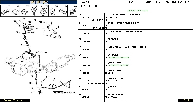

Étant une seconde fois propriétaire d'une Peugeot 307,je me trouve confronté à un problème.
En effet j'ai acheté une Peugeot 307 2l HDi 136 chevaux à un amis qui n'est pas très doué en mécanique et voulait se débarrasser de son véhicule.
Le seul défaut du véhicule est le voyant Fap (Anomalie antipollution)
Étant un bricoleur et curieux je décide de faire moi même les réparations,après une longue préparation et recherche sur le net(forum,tuto,vidéos) je me décide de retirer le fap et le catalyseur afin de les nettoyer à la méthode "Karcher",ce qui résulte par un fort succès,je les ai même nettoyer à l'eau bouillante je ne sais pas si ça change grand chose en tout cas les deux pièces se sont retrouvés finalement quasi neuves.
Deux jours de séchages plus tard je les remontes,j’achète un bidon de cérine bien évidement chez feu vert et remplis le petit réservoir devant la roue arrière coté conducteur.
Tout se passe pour le mieux sauf que ma bouteille de trop plein est resté intact bien que visuellement je trouvais le réservoir de cérine un peu trop remplit!
Je décide donc de faire appel à un diagnostiqueur auto facile à trouver sur leboncoin afin qu'il mette le compteur cérine à 0 et une régénération du fap.
En connectant le pc ils detectent 8 problemes dont 4 qu'il n'arrive pas à effacer:
-Défaillance du capteur de pression d’échappement
-Système d'additif,quantité d'additif trop élevée
-Filtre à particule,bloqué
-Relais de pré/post chauffage,défaut de circuit de commande non branché
Impossible de faire une régénération forcée électroniquement son pc nous indique qu'il fait une régénération,mais même au bout de 10 minutes le moteur ne monte pas en régime comme si l'ordinateur nous faisais attendre en se foutant de nous.
Impossible donc de faire cette regeneration forcée il me dit d'aller sur l'autoroute et de rouler en 3 eme à 110 pendant 20 minutes,choses que j'ai faites mais sans résultat le voyant fap est toujours présent.
J'ai deux questions(désolé pour le pavé):
Cela vient t'il du fait que le réservoir de cérine soit trop remplit?
Il est possible qu'en remettant le fap et le catalyseur je n'ai pas respecté le branchement des deux durites noirs qui se ressemblent et inversé les deux (capteur entrée et sortie)?
Si vous avez vécu ce cas ou si vous pouvez m'apporter une aide,je prendrais avec plaisir!

Alors
"-Système d'additif,quantité d'additif trop élevée" ça parle de soit tu es au dessus du capteur haut il n'activera jamais la mise en pression du bocal et donc jamais la régénération.
"-Défaillance du capteur de pression d’échappement
-Filtre à particule,bloqué"
Tu as très certainement inversé les deux capteurs de pression lors du remontage ( actuellement il lit une DeltaP positive donc il comprend pas.
) ou alors un des capteurs a été abimé pendant le démontage remontage.
Je ne sais pas si sur ce modèle il y a des capteurs pour le catalyseur et pour le FAP qui sont différents.
"-Relais de pré/post chauffage,défaut de circuit de commande non branché"
Toutes les 307 ont ce code défaut pas de souci.
Après il n'y a pas qu'une régénération de FAP à lancer mais il doit remettre à zéro la deltaP car la le calculateur à gardé en mémoire filtre encrassé. si tu ne lui dit pas les nouvelle valeur que tu lis sont celle du nouveau filtre, il enverra toujours un code erreur.
Bonne chance,

Salut a tous j ai donc retiré de la cérine et verifié si les durites etaient bien raccordées au bon endroit et il s'avère que oui le problème viens donc du capteur.
Je vais donc acheter un nouveau capteur le pb c'est que le model 1618lp n'existe plus les boutiques trouvent le capteur 1618z9 qui est plus petit et possède des branchements totalement differents.
Est ce que je dois acheter ce nouveau petit capteur qui apparement est meilleur que l'ancien?

la réponse est oui.
A priori, ils ont aussi remplacé les tubes pour qu'ils soient adaptés au nouveau capteur.
Donc à prévoir pour remplacement.

Ce matin j'ai été récuperer le capteur de pression d'echappement que j'avais commandé hier,le nouveau capteur du fabricant FAE ref 16111.
Je me hâte donc de changer l'ancien capteur defaillant,ensuite en verifiant une seconde fois si les durites n'étaient pas brulée je me rend compte qu'une des durites était déconnectée,pourquoi?je ne sais pas.
Je change la pièce en faisant attention de bien tout fixer correctement pour eviter de me retrouver une nouvelle fois dans cette situation!
Je demarre je roule,comme d'habitude moteur en mode dégradé,je vais à la station essence pour mettre du carburant après avoir remis le contact je me rend compte que la voiture n'est plus en mode dégradé malgré le voyant anomalie anti pollution toujours présent.
Elle est donc à pleine puissance,et l'ayant acheté il y a 2 semaines je n'avait encore pas testé la totalité des chevaux,je vais donc sur l'autoroute et là l'orgasme total 136 chevaux qui me tractent avec une réponse d'acceleration hallucinante,j'avais l'impression d’être dans un Audi S3 de 360 chevaux(bon j'abuse un peu).
Je fais donc une trentaine de km pour voir si le voyant disparait et toujours rien je vais donc voir le diagnostiqueur,en m'arretant à une boulangerie 5 minutes avant le rdv le voyant disparait la jouissance est alors totale mais pour peu de temps car 10 min après il reapparait.
Bref le diagnostiqueur remet les compteur a zero cerine+fap et le voyant s'enleve definitivement,malheuresement il n'a pas pu faire de rege forcée ce con n'avait plus de batterie...alala ces jeunes.
Du coup je vais le revoir demain pour faire la régé forcé avec la valise qui d'apres son ordi,la derniere rege date de 590 km.
Voili vouilou le voyant a disparu ma 307 mode dégradé c'est transformée en avion de chasse je suis heureux,j'en avais marre de depenser de l'argent mais le resultat est de 1000 euros d'économies environ si j'avais choisis d'allez me faire plumer chez pigeon.
