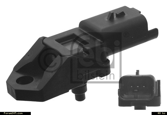

c'est un simple ou double doseur sur ton moteur ??
si le debimetre est neuf, essaie de gratter un peu par ici.
commence par nettoyer le capteur mais il y a de forte change qu'il faille le changer.
piece 21

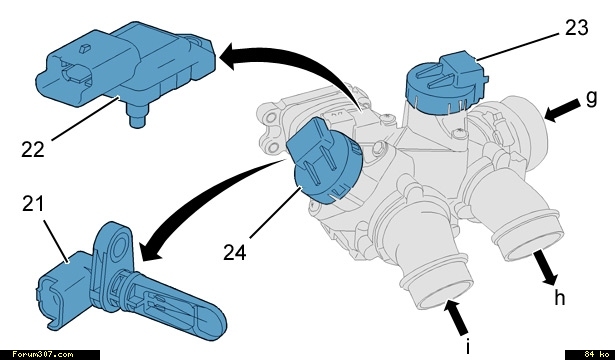

MessagePosté le: Sam 17 Sep 16 à 18:17    Sujet du message: Répondre en citant
pas tout à fait, pour des raisons de facilitation de montage il ont gardé le même principe, ce qui fait qu'on a l'impression que c'est pareil.
mais une fois démonté, ce ne sont pas les mêmes bestioles.
le capteur reste le meme, il n'est simplement pas placé au meme endroit.
simple
double
on peut vérifier le fonctionnement du capteur avec PP2000, dans mesures et paramètres, a un moment il vous demande si vous avez un simple ou double doseur...et vous avez toutes les données du capteur.
Vous verrez de suite s'il fonctionne ou pas.
après ça peut être le faisceau ou la connectique mais je doute.

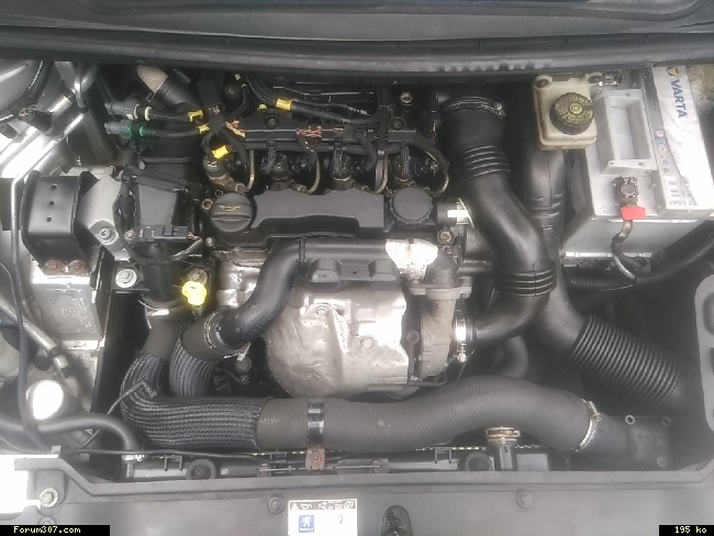

MessagePosté le: Mar 20 Sep 16 à 12:49    Sujet du message: Répondre en citant
merci de prendre le temps de vous penchez sur mon probleme
il me semble que mon moteur est un premiere generation
Il ne ressemble pas tout a fait a celui sur ta photo marco
justement lorsque que je me rends dans mesures et parametres ce capteur au collecteur m'affiche -51

MessagePosté le: Mar 20 Sep 16 à 13:31    Sujet du message: Répondre en citant

MessagePosté le: Mar 20 Sep 16 à 17:44    Sujet du message: Répondre en citant
le capteur est dessus on le voit sur la photo, à gauche du bouchon d'huile...c'est le même.
a mon avis il est mort...
il doit afficher une t° approximative de celle de l'air ambiant.
a moins que tu sois au pole nord qu'il fait -51°...ce dont je doute sinon ton gasoil serait gelé...et il y aurait d'autres problèmes...
change le capteur et efface les défauts et retourne dans mesures et paramètres voir s'il t'affiche une vrai t° d'air d'admission.

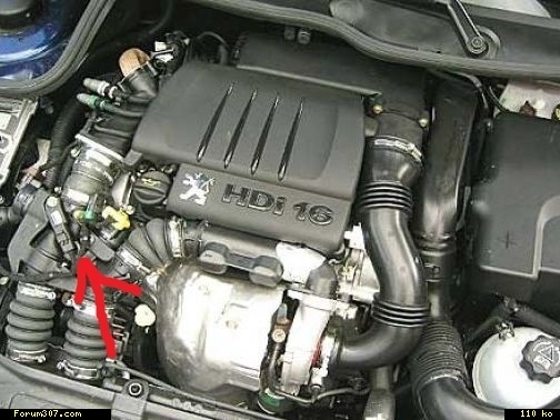

Le petit capteur à gauche du bouchon d'huile et celui de pression D'air admission à moins qu'il ne fasse température aussi.

MessagePosté le: Mar 20 Sep 16 à 18:42    Sujet du message: Répondre en citant
si ce n'est pas lui, je ne vois pas ou il peut être placé...à part à l'admission...vue qu'on a changé le débitmètre...

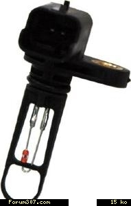

Ce que tu me montre est celui ci
Je cherche celui ci d'après Oscaro et service box

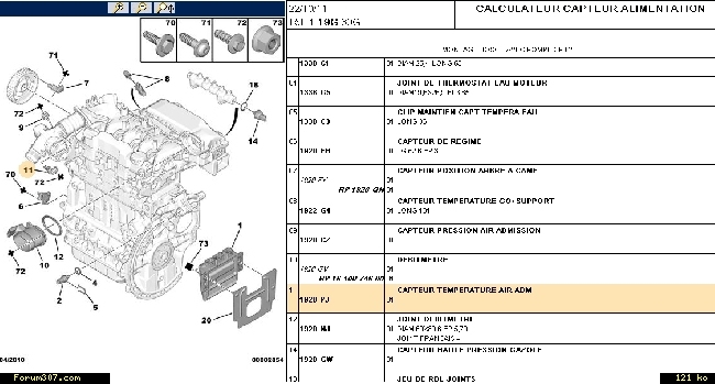

Marco26
Inscrit le: 09 Jan 2011
Messages : 2402
MessagePosté le: Mar 20 Sep 16 à 19:20    Sujet du message: Répondre en citant
piece 11 1920PJ
il est caché

MessagePosté le: Mar 20 Sep 16 à 19:41    Sujet du message: Répondre en citant
Je vais jeter un œil par la mais j'ai un doute
