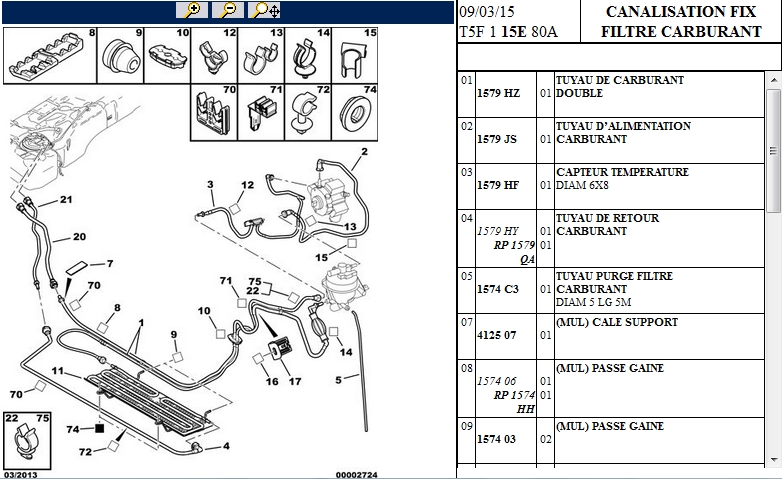

MessagePosté le: Mar 14 Juin 16 à 16:56    Sujet du message: Répondre en citant
Maniak67
Inscrit le: 14 Juin 2016
Messages : 12
MessagePosté le: Mar 14 Juin 16 à 17:00    Sujet du message: Répondre en citant
C'est le numero 14 non ?
Messages : 17003
MessagePosté le: Mar 14 Juin 16 à 17:05    Sujet du message: Répondre en citant
non c'est le N°1
le N° 14 : AGRAFE SUPPORT

Messages : 17003
MessagePosté le: Mar 14 Juin 16 à 17:14    Sujet du message: Répondre en citant
pièce n°1
116,63 EUR TTC
est ce que l'on peut monter un poire universelle
peut être ?
http://www.leader-pieces-auto.com/?/catalogue/ssfam/accessoires/pompe-d-amorcage-gasoil-clapet-anti-reto/pompe-d-amorcage-gasoil-clapet-anti-retour/
