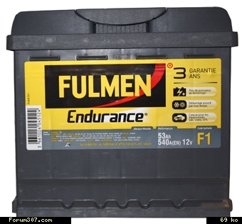

Plus sérieusement ma batterie a rendu l'âme sur le parking d'un magasin mais la voiture a démarré après plusieurs tentatives (espacé de 5min chacune) Sad je dois donc en acheter une nouvelle Confused que pensez-vous de la marque Fulmen car elles sont moins cher que la marque repère de chez Leclerc... Laughing
Leclerc me sort ça comme batterie Arrow
Est-ce bon pour mon 1,6 16V Rolling Eyes
Merci de vos futur réponses Wink

Salut, je suis pas expert mais j'ai lut un article dans auto plus qui disait que meme les batteries bas de gamme allaient tres bien et que ce n'été pas la peine d'acheter de la marque!
MessagePosté le: Sam 19 Nov 11 à 22:58    Sujet du message: Répondre en citant
Merci Guigui mais alors pourquoi sont t'elle moins cher que la marque repère de chez Leclerc... Monsieur VERT ...

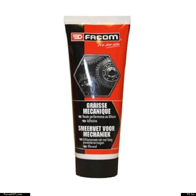

J'ai acheter cette graisse Arrow
C'est bon... Rolling Eyes
Messages : 17015
MessagePosté le: Lun 21 Nov 11 à 11:07    Sujet du message: Répondre en citant
connais pas !!c'est pour la mécanique!!!
moi je mets une graisse spéciale cosses batterie NEUTRE !!
MessagePosté le: Lun 21 Nov 11 à 11:08    Sujet du message: Répondre en citant
Il y en avais pas... Confused
