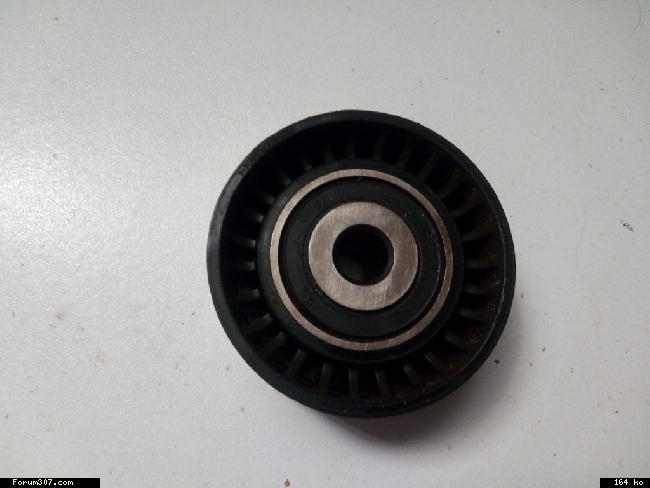

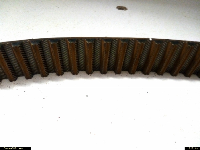

Bon j ai récupérer la voiture. Courroie toute rouge mais pas usé et le galet tendeur tout rouillé. Je vous fera des photos des pièces des que j aurai 5min. J ai pas encore eu la facture du coup j ai oublié de reparler du rappel.
MessagePosté le: Jeu 24 Mar 16 à 18:38    Sujet du message: Répondre en citant
Donc, c'est bien le problème évoqué plus haut. Plus gênant pour le bruit que le risque de rupture. Au moins c'est fait.

MessagePosté le: Lun 28 Mar 16 à 20:13    Sujet du message: Répondre en citant
voici les photos.
MessagePosté le: Lun 28 Mar 16 à 20:15    Sujet du message: Répondre en citant
Effectivement,la "rouille" et son bruit caractéristique. Confused
