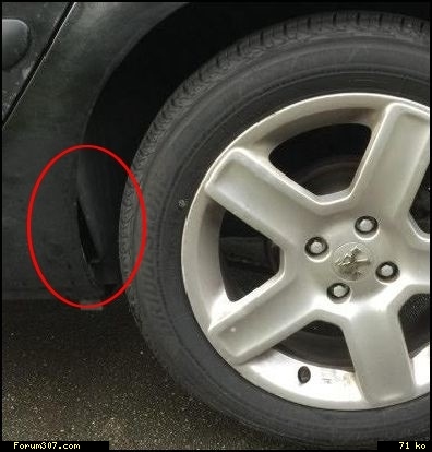

Quand je dis je touche c'est pas vraiment toucher, mais plus frotte des que je tourne ou prends un virage....
Photo de la roue arrière gauche.
MessagePosté le: Dim 15 Mai 16 à 18:21    Sujet du message: Répondre en citant
Ton passage de roue est déjà mal positionné.
Il faudrait déposer la roue et voir où ça frotte. 17" ça passe sans problème.

MessagePosté le: Dim 15 Mai 16 à 18:25    Sujet du message: Répondre en citant
C'est juste le clipse du passage de roue sa touche sur l’arrière.

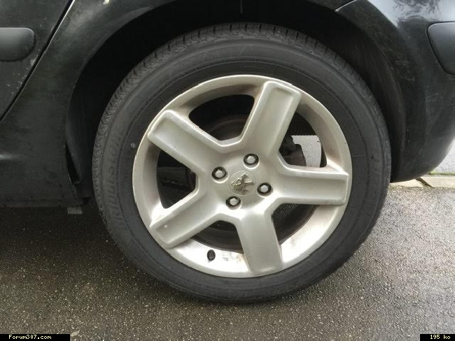

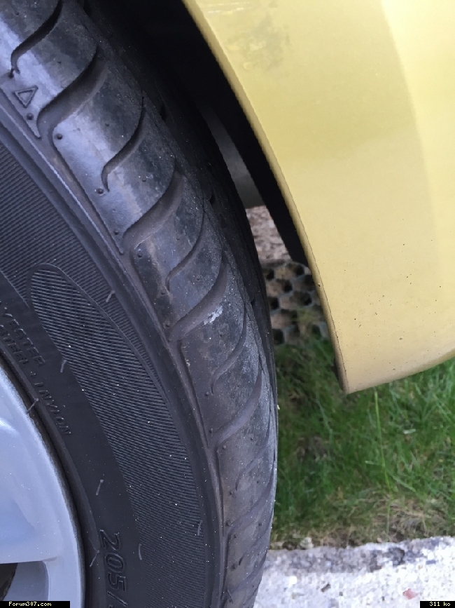

J'ai équipé mes jantes avec des pneus 205/55R17 Est-ce la bonne monte je ne sais pas.
MessagePosté le: Dim 15 Mai 16 à 18:44    Sujet du message: Répondre en citant
Non, ce n'est pas la bonne monte. C'est du 205/50 R17 qu'il te faut. Pour preuve, la distance entre le PC et ton pneu est différent de la mienne.
Du coup la hauteur de flanc de ton pneu est plus haut.
