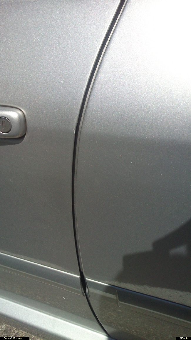

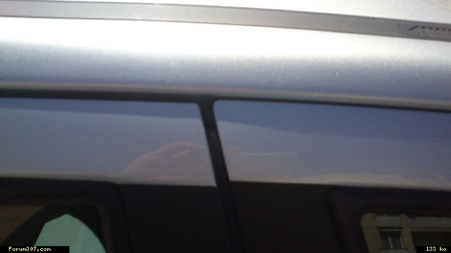

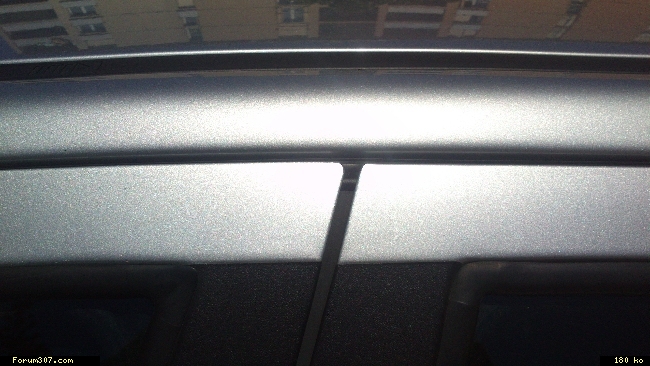

Je crois avoir trouver le problème, la porte est mal fixé:
Voici la portière avant droite, il n'y a aucun bruit d'air:
Et voici celle avant gauche (conducteur), ou j'ai le bruit d'air:
Comment je peux régler ça ?
