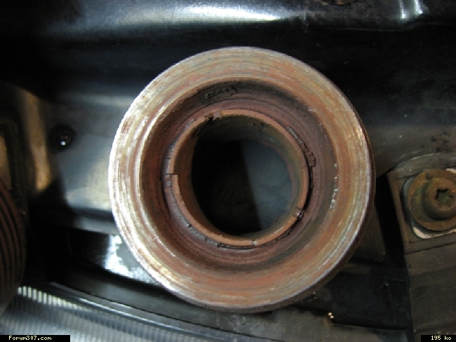

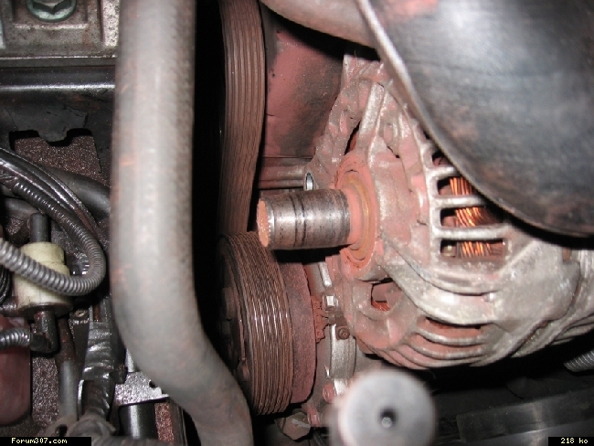

popeye05
Inscrit le: 30 Mai 2011
Messages : 2389
Localisation : MARMANDE (47)
MessagePosté le: Mer 02 Mar 16 à 18:11    Sujet du message: Répondre en citant
voila la poulie en 2 morceaux pour te faire une idée
307 sw 2l 16 v 138 cv de 2003
