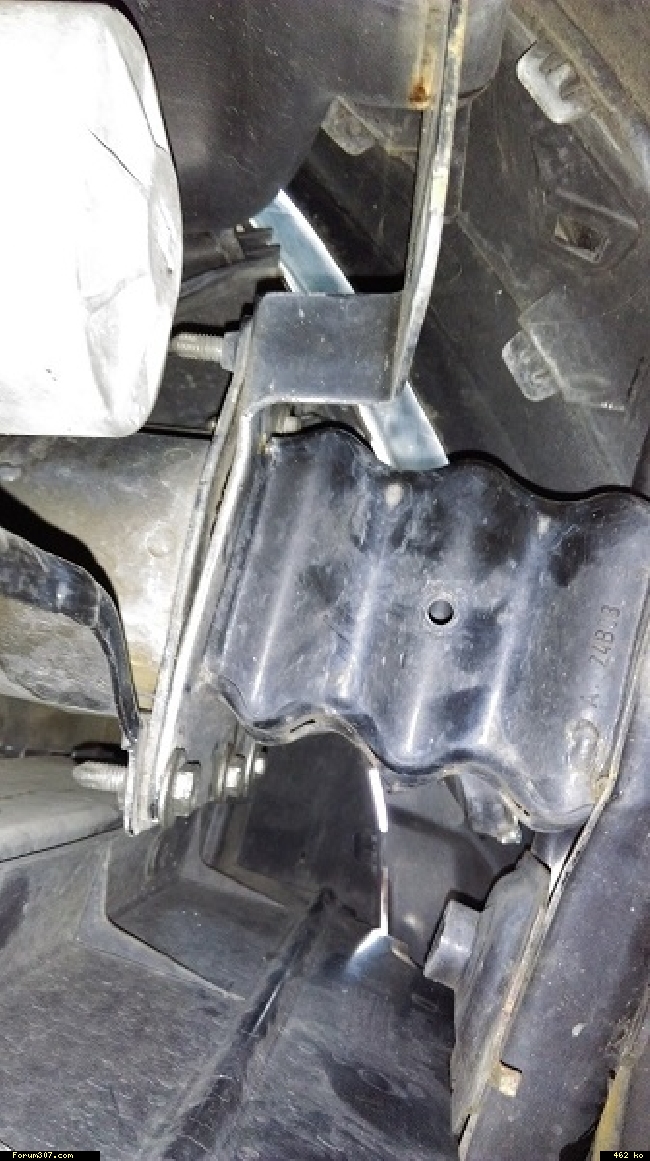

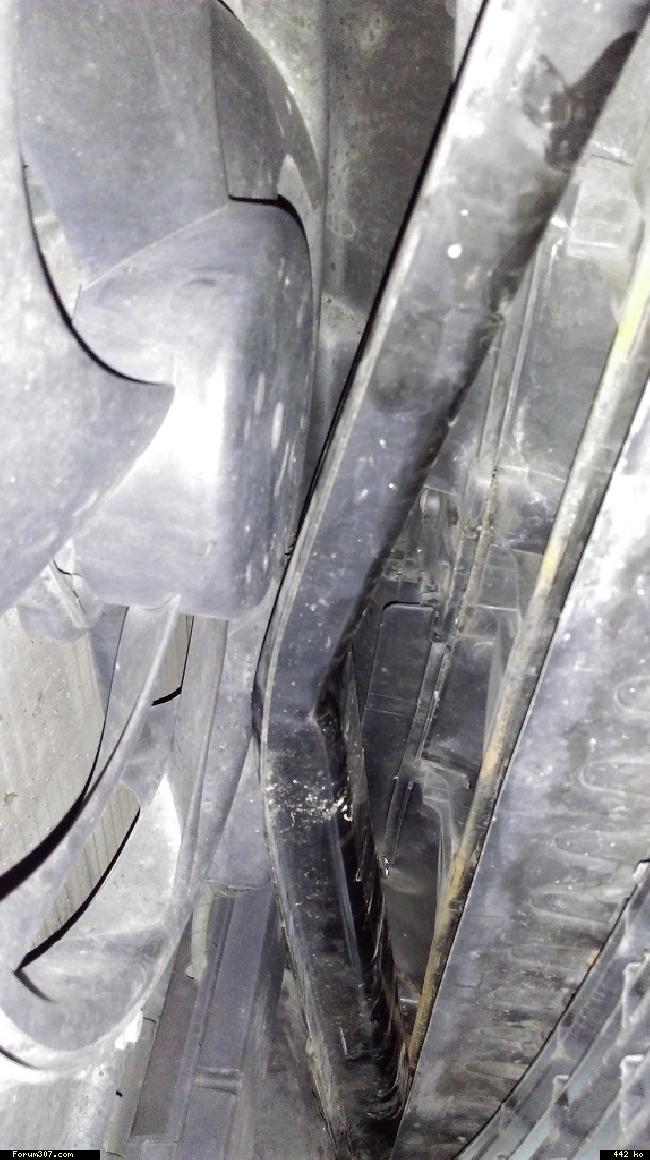

j'ai eu il y a peu une 307 2.0 hdi, malheureusement hier j'ai eu un accrochage par manque d'attention... j'ai les boules contre moi-même... bref c'est fait c'est fait.
ma traverse s'est pas mal plié mais ne touche pas le ventilateur a quelques cm.. ne l'empechant pas de tourner, mais j'ai lu que il se pouvait que cette barre étant fixé sur les longerons, les longerons eux mêmes aurait bougé... j'ai pris 2 photos, pouvez vous me dire si c'est mort ou grave ?
je remercie tous les membres d'avance.

Choc bien central. Un poteau ou une boule de caravane?
Sinon, comme ça, à part la traverse, je ne vois rien de tordu. l'absorbeur (la partie en forme d'accordéon) à l'air intacte. Derrière c'est le longeron.

merci de ta réponse non un arriere de citroen nemo... ok donc a priiori le longeron serait pas touché ?

On voit à peine le longeron. Sur une photo, difficile de juger. Essai déjà de déposer ton PC et récupérer une traverse AV pour essayer.

Au vu des photos, ton longeron est intact (ou s'il à bougé c'est très très peu..
Nouvelle traverse et si elle se met en place sans forcer..... tout est OK (et c'est le plus probable...)
