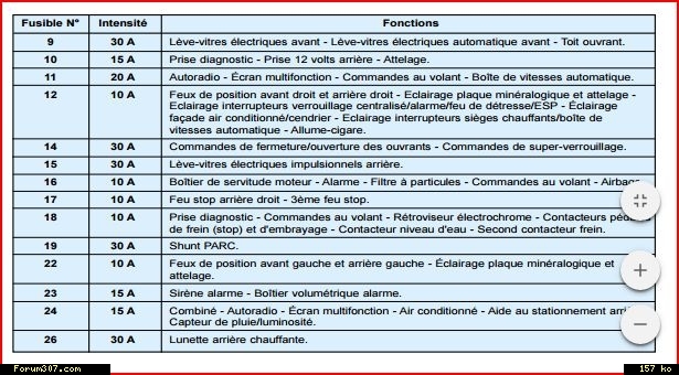

J'ai besoin d'utiliser cette voiture, mais moi je n'ai pas envie de jouer aux devinettes. J'ai donc essayer de chercher un peu à droite et à gauche les raisons de ce problème. J'ai démonté le tableau de bord et le cable derrière est bien branché. J'ai ouvert la boîte fusible sous le volant et je constate qu'il manque le fusible 16 qui gère, entre autre, le boîtier de servitude moteur si je sais bien lire.
Pensez vous que le problème puisse venir de la ?? Vous me direz, essaye et tu verras bien, mais j aimerai bien avoir vos avis avant de trifouiller.
MessagePosté le: Dim 03 Jan 16 à 13:18    Sujet du message: Répondre en citant
Je te dirai bien d'ouvrir le cache boitier fusible, d'y passer la main et bouger chaque connecteur partant du BSI. A mon avis un problème de masse générale au niveau du combiné.
Le fusible 24 protège aussi le combiné. Le F16 protège aussi les commandes au volant et l'alarme d'origine. C'est un 5A, tu peux essayer, sans problème.

Salut, fusible 24 quasi sur :
http://www.forum307.com/viewtopic.php?p=994300
si tu arrive pas a en mettre un c'est peut etre que la prise a "fondu' ou qu'un corps etranger s'est logé dedans.
muni toi d'une bonne lampe torche enleve le fusible d'a coté et regarde si la connectique est bien pareille, pas abimé etc.
si c'est pas ca, effectivement ca peut etre le bsi HS (tout le boitier de fusible) , un cable mal branché, ou le compteur HS ..

Selon le carnet de bord pour le 1.4 90Cv, le F16 serait bien présent (airbag). J'ai pris au hasard année 2003.
Par-contre, je n'ai plus/pas la notion combiné. Le F15 c'est pour les vitres AR.
Sinon, le F24 est en place et/ou pas "grillé"?

Le F24 j'en parle aussi dès ma 1ère réponse. As-tu regardé si rien n'est coincé au niveau du logement du F16 en basculant le BSI (porte fusible)?
C'est exactement la même finition que la mienne as-tu une alarme dessus? Je regarderai ce soir, si j'ai 1 fusible sur la position 16.
