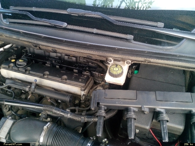

Rien de plus simple, tu retire le cache moteur.
Tu tombe sur les deux couvre culasse en plastique noir, au milieu se trouve la bobine maintenue par deux vis tête hexa 8mm que tu retire.
Débranche la bobine, cela serra mieux pour la sortir, connecteur a droite, puis tu tire dessus verticalement au moteur.
Tu n'as plus qu'a te pencher pour admirer les 4 puits.
