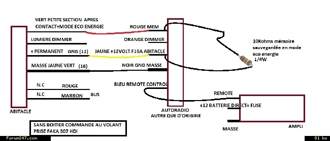

Quand je coupe le contact l'autoradio continue à fonctionne et toutes les mémorisation sont remis à zéro. .. (son, station etc...)
De plus à quoi sert le fil bleu seul (ampli d'antenne je l'ai compris, mais à mettre où? )
Alors j'ai bien eu des brides de réponses mais rien qui dis comment faire exactement... photos à l'appuie...
Donc bon... oui je perd les commandes radio au volant mais c'est pas très grave... mais là... si chaque matin je dois passer 5min à tout mettre en place lol....

faut trouver le plus permanent avec un multimètre. attention bien attendre la coupure bsi

normalement derriere ton poste tu doit avoir 1fil rouge et un fil jaune avec normalement des branchements rapide pour les coupler ensemble cest ce qu'il faut faire en faite si ton poste perds la mémoire c'est a cause du + apres contact qui n'est pas au meme endroit si tu le branche en double le jaune sur le rouge(ou le rouge sur le jaune) tu pourra garder la mémoire envoi moi une photo des fils derrière ton poste ca seras plus simple

Je ne conseille pas de relier directement le jaune (Bat 12V) et le rouge (batterie après contact mémoire) ensemble.
Le poste ne se coupera pas quand la clef sera enlevée du neiman.
Le poste consommera de la batterie plus que prévu en mode éteint.
Avantage, on peut écouter la radio, des heures et des heures, jusqu'à épuisement de la batterie.
Fonctionne sans problèmes si auparavant "soucis de mémoire sauvegardée":
Merci.

Il vous faut inverser le positif permanent et le positif aprés contact. Etui samsung galaxy s6 edge plus,coque housse film chargeur discount
Pas recommandé car le fil pour tirer du gros courant est plus gros, si ca dépasse pas 10 amp c'est bon mais c'est quand même limite.
Du coup on peux avoir un fusible de 10amp sur le fil inversé et demander 20 ampères.
Et d'un autre coté on peux avoir un fusible 70 amp (permanent, et n'en demander que 0,5A
Ce qui peut poser des soucis en cas de court circuit.
Perso, ça na jamais rien fait de grave mais bon...il y a le petit fusible derrière le poste qui change la donne.
