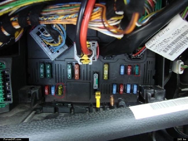

tu as 2 fusibles
1 derrière l'autoradio.
1 dans le compartiment fusible dans la voiture.(carnet de bord pour n° de fusible autoradio)
Un fusible grillé n'est pas forcément visible à l'œil nu.
Apres tu dois bien clipser tes fiches clic clic clic
Merci.
