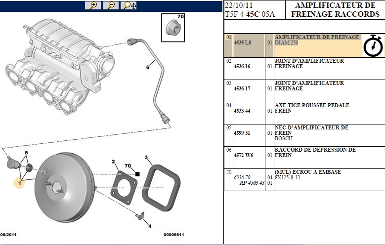

réf peugeot
4535 L8 prix: 151,79 EUR TTC
AMPLIFICATEUR DE FREINAGE=mastervac

Voilà, c'est l'amplificateur de freinage qui contient toute l'huile d'après le mécano. Bon, visiblement ça n'existe pas sur Oscaro. Arf.. Vais regarder ailleurs.

Est-ce que l'amplificateur de freinage = mastervac = servo-frein? Si c'est le cas, cette pièce devrait aller non?
http://www.oscaro.com/servo-frein-bosch-0-204-125-777-14642-74-p
Messages : 16989
MessagePosté le: Mar 11 Aoû 15 à 10:15    Sujet du message: Répondre en citant
mastervac = servo-frein=amplificateur de freinage
