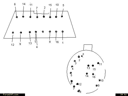

Bonjour, j i une probleme avec une interface diagbox, diag impossible pas de com avec le vehicule, j ai teste avec un metrix le cable odb fiche ronde (qui se connect a l interface ) a la prise diad (verte) que l on branche sur le vehicule.
J ai remarque que sur la prise verte il a un pin (ou connexion) non alimenté alors que le pin a cote il y a 2 connexions qui l alimente. Cela correspond au n 3 et 4 de la prise ronde noir connecte sur le meme pin.
J ai fat un schèma en esperant que cela soit clair.
Pouvez vous me dire si c est normal qu un pin ne soit pas connecte?

Je pense que le cable est en cause mais il faudrait qu une personne du forum puisse me dire si les connexions sont semblable au mienne ou non .
Si il est normal que sur un pin il y ait 2 fils et sur le pin a cote aucun.
