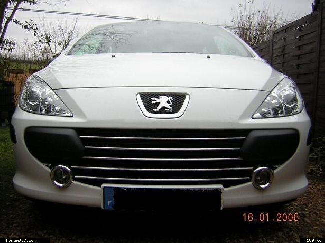

t'as les antibrouillard à l'avant ??
clim bizone ?
Vw Golf 5 Gt TSi 140 😎 🇩🇪

Anti brouillard sont visibles à l'avant du véhicule ?
gremlins13
Inscrit le: 11 Juil 2013
Messages : 10525
Localisation : Drôme
MessagePosté le: Ven 19 Juin 15 à 08:39    Sujet du message: Répondre en citant
oui vers le bas du pare choc
1 rond de chaque côté... met une photo de la face avant sinon
Improw
Inscrit le: 18 Juin 2015
Messages : 29
MessagePosté le: Ven 19 Juin 15 à 08:48    Sujet du message: Répondre en citant
Ya pas. C'est compliqué je suis sur le tel le forum est pas super pratique pour les téléphones.. Mais je vois pas de rond en bas

MessagePosté le: Ven 19 Juin 15 à 09:11    Sujet du message: Répondre en citant
voilà laquelle as tu ??
Improw
Messages : 29
MessagePosté le: Ven 19 Juin 15 à 09:19    Sujet du message: Répondre en citant
2iem !

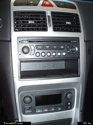

MessagePosté le: Ven 19 Juin 15 à 09:28    Sujet du message: Répondre en citant
d'accord et pour la clim tu as ca ?
Improw
Messages : 29
MessagePosté le: Ven 19 Juin 15 à 09:31    Sujet du message: Répondre en citant
OuiOui exactement ça ! Et même auto radio
