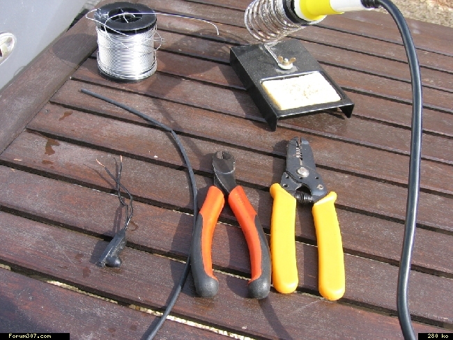

2) il faut :
La sonde
De la gaine thermo
Une pince coupante
Un petit tournevis (absent sur la photo)
Un fer à souder
Une pince a dénuder.

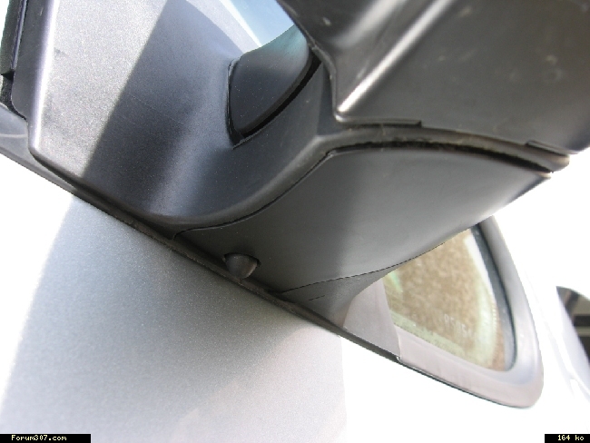

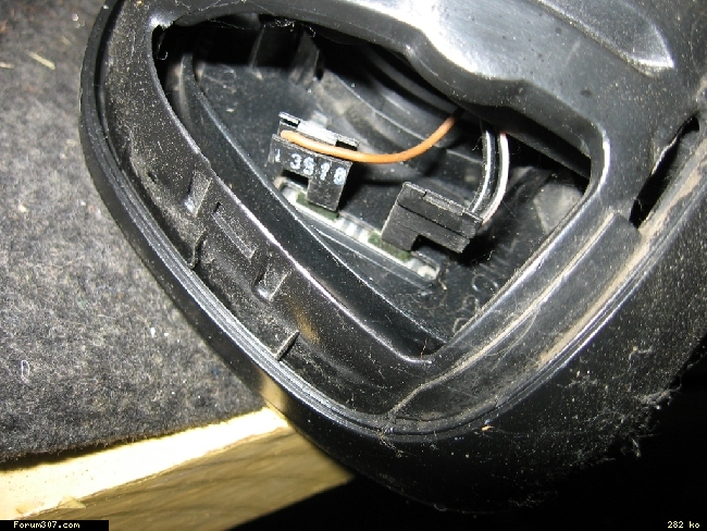

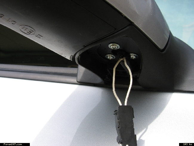

La sonde est sous le retro.
Avec le petit tournevis declipser le cache en plastique.
Doucement...
Je ne sais pas s'il se vend seul...

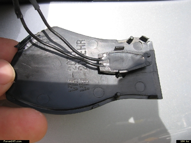

Attention:
Celle ci est une sonde originale, les fils sont noirs.
Sur la mienne, ils sont blancs, mais cela ne change rien.
Vous n'avez pas de longueur de fil en trop, il faut donc couper à ras la sonde.
Les fils sont devenus blancs c'est normal !
Coupez à ras.

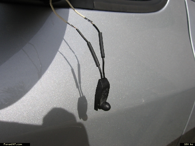

Vous dénudez tous les fils, et vous soudez votre sonde en mettant de la gaine thermo.
il n'y a pas de polarité vous pouvez y allez au pif.
il est important de ne pas laisser trop long sinon vous allez galerer pour planquer les fils dans le retro.
il n'y a pas beaucoup de place.
Rétractez la gaine thermo.
Si vous avez l'habitude, faite le avec le fer à souder.
Sinon avec le décapeur thermique, attention à la peinture, ne pas y aller trop fort.
Reclipser votre sonde sur le support et remonter le cache sur le retro en rangeant bien les fils.
Vous allez comprendre pourquoi il ne faut pas laisser les fils trop long.
Rebranhez la batterie....26° c'est mieux !
On est bien Tintin ! le soleil la plage...Monsieur VERT ...
Durée de l'opération 30 mn.

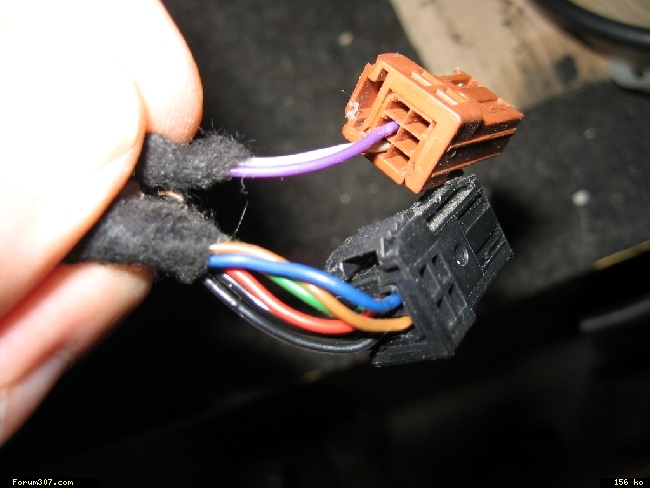

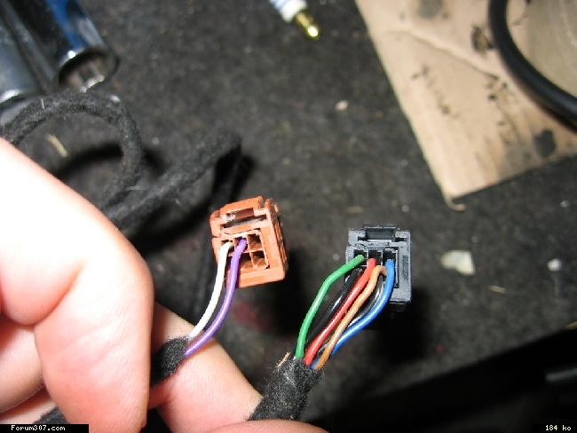

Quelqu'un aurait-il une photo du câblage du rétro électrique rabattable droit ? Le mien se règle et se rabat nickel mais j'ai remarqué que ma sonde bugue et que le dégivrage ne marche pas à droite (gauche ok). J'ai 3 fils qui restent (bizarre.. sûrement une réparation non dite pendant mon absence) dont un noir (sonde) et un noir-rose

il y a 2 connecteurs sur le retro.
il vont tous les 2 sur le moteur de lève vitre.
il faut tomber la garniture de porte.
il faut retirer la coque (sans la casser)
le noir rose vient sur la glace.
connecteur en bas à droite.
Edité par Marco26 le Mar 06 Déc 16 à 18:00 (3 fois)
D.Price
Inscrit le: 24 Juil 2013
Messages : 833
MessagePosté le: Mar 06 Déc 16 à 17:57    Sujet du message: Répondre en citant
Merci Marco, Dave m'a filé les mêmes images mais le souci est que c'est vraiment derrière la coque du rétro que j'ai ces fils ^^'
