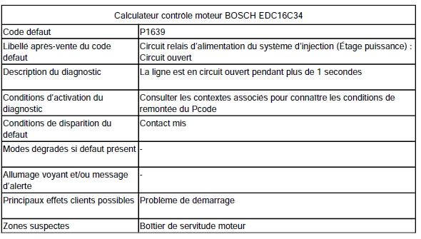

Sauriez vous m'indiquer ce que le code défaut "P1639 relais d'alimentation" peut signifier ?
J'ai une 307 1.6 HDI de 2005 (phase 1) sur laquelle le moteur refuse de démarrer.
Le contact se met mais lorsque je tourne la clef elle emet une sonnerie a bord et rien ne se passe.
Si ce code défaut signifie un relais bien précis, savez vous où il se situe afin de le controler ?
Près du BSM je ne trouve que divers fusibles et maxi fusibles, tous bon mais aucuns relais.
Je dispose d'une valise multimarque (d'où l'imprécision du défaut). Demain je pourrai passer pp2000 normalement.
Je suis bien embeté vous vous en doutez bien ! Merci à vous.
307 2.0 HDi 110 Bleu de Chine
Messages : 17017
MessagePosté le: Mer 10 Juin 15 à 17:37    Sujet du message: Répondre en citant
apparemment c'est le BSM ,le relais se trouve dedans mais indémontable !
LA BATTERIE EST BONNE ??
après il ne faut pas toujours prendre à lettre la piste donnée ci-dessous par peugeot ?
P1639 Groupe PSA
Problème de relais de pompe à carburant,et de calculateur d'injection, ou de commande, ou son câblage, coupure ou court-circuit, ou signal trop bas, ou trop haut
