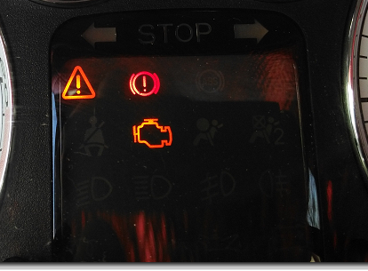

Grosse mouise là, je viens de retirer mon allume-cigare pour voir ce qui n'allait pas (il claquait tout le temps après changement de fusible), j'ai pris celui que j'avais dans le coffre et je l'ai mis à la place de celui-ci. Puis j'ai remis mis un fusible neuf, et maintenant il ne claque plus. Cool, SAUF QUE maintenant ma voiture ne démarre plus!
Mes 2 clés n'y font rien c'est comme si elles s'étaient déprogrammées. Et rien ne fonctionne dans la voiture (écran, feux, essuie-glace, rien). Voici les voyant que j'ai au tdb:
J'ai donc branché la valise pour faire un apprentissage de mes clés, mais échec à chaque fois. C'est quoi ce binz?

MessagePosté le: Lun 13 Avr 15 à 18:51    Sujet du message: Répondre en citant
Contrôlé le fusible F8 de 20A.

MessagePosté le: Lun 13 Avr 15 à 19:16    Sujet du message: Répondre en citant
LAFOREVER je t'aime épouse-moi Hiiiiii :)
C'était bien ça, j'aurais jamais trouvé t'as des super pouvoirs ou quoi, tu proposes un seul truc et ça marche, royal ! Merci !
