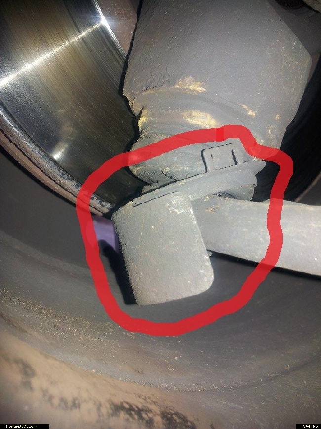

je me suis trompé c'est pas la rotule je regarde demain ....
mais entouré en rouge c'est quoi? car cette piece la bouge!

C'est ta rotule inferieure de pivot qui est morte. Faut changer les 2. Et vu l'état de cette rotule, celle de direction dont je te parlais avant risque de ne pas être terrible aussi. Tu peux nous mettre une photo ?

slt
vous etes sur qu'il parle pas de cette protection qui s'est barrée ???

C'est pas la protection qui fait que la roue tremble. En revanche le caoutchouc de la rotule trop usé peut faire que le cache tombe, et que la roue tremble. Et vu l'était de l'essieu, y'a rien d'étonnant....
