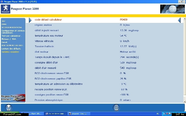

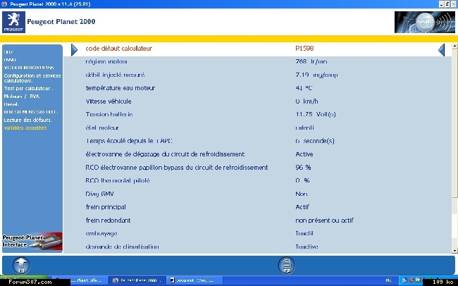

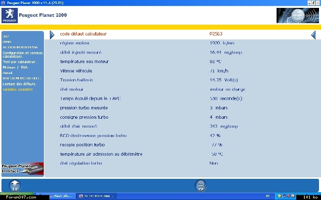

j'ai remonté ces code erreur
avez vous une idée sur le problème , c'est quand même bizarre turbo neuf d'un an et demi !!!!!

c'est quoi comme injection sid 803?
pourtant les 2 défauts ont un rapport avec le capteur de recopie turbo ?
as tu réglé avec les cales la vanne au changement du turbo ?

tu trouve pas ça bizare que le problmèe disparaisse et revienne ?
as tu regardé les valeures sur les opie d'ecran ?
pour info je l'ai fait roulé avec la valise sur les genou et quand la puissance est la les valeur consigne turbo et turbo sont bonnes ça me parrait louche ....

as tu regardé les valeurs sur les copies d'écran ?
je ne sais pas interpréter les valeurs,je ne suis pas un pro!

on a eut notre garagiste , qui dit la meme chose que toi , apparement sur ces turbo le reglage peut nécéssité d'etre revue sans changer le capteur de recopie.
ça serait cohérent ;-)
