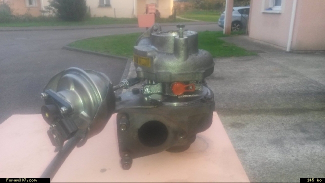

bonjour à tous !!
j'ai réparé moi même mon turbo sur 307 sw hdi16 136
j'ai remis en route la voiture lundi le turbo s'enclenché bien
le lendemain il ne sais pas enclenché

et tu a reparer quoi sur le turbo Question
tu l a remplie d huile moteur avant de le replacer Question

et pour l'equilibrage tu a fait comment ????

Oui bien sûr qu'il y a une question mai vu que j avais dépassé les 100 caractères je l'ai effacé et pas réécriture pardon
Donc ma question est qu elles pourraient être les causes? ??
J'ai lu que ça pourrait venir de la vanne egr et vu qu'elle doit être grasse suit à la casse turbo je v donc commencé par elle
Je suis dingue car pas accessible du tout

J'ai changé le chra qui est déjà graissé et équilibré et avant de démarrer j'ai fait tourner avec injecteurs débrancher pendant 15 sec pour que le circuit de graissage se ré amorce.

wahouuu kamikaze toi
debrancher les prises d'injecteurs n'est pas recommandé sur ce type de boitier !
ensuite as tu refait un apprentissage du turbo a la valise ???
est tu sur du reglage du turbo ???
as tu controlé les defauts ???

Pourquoi kamikaze? ?
Rien de compliqué
Et quand on te sort un devis à 4000 € quand tu fait de la mécanique bein tu fais
Et j'ai débrancher les injecteurs car j'ai vu ca dans une étape de changement de turbo
Et au final je n est aucun défaut et moteur à très bien démarrer et fonctionne
Très bien juste le turbo
Et ayant des potes et un bo frère bossant chez Peugeot il n'y a pas d apprentissage de turbo à faire.

ah bon et le capteur de recopie ???
il ne faut pas le recalibrer ?
ensuite les calculo de cette generation n'aiment pas trop tourner avec les injecteurs debranché !
ce n'est pas un EDC15 qui encaisse presque tout
bon dans ton cas ca a pas fait de mal car ca demarrerais pas sinon
mais perso je prendrais pas le risque
perso je debranche le capteur pmh pour eviter le demarrage !
la mecanique a l'ancienne c'est fini sur les vehicules de nos jours
enfin si tu as pas passé a la valise tu ne peux pas savoir si il y a des defauts

oui sur le 136 il y a le capteur de recopie qu'il faut recalibrer !
de toute facon c'est souvent le probleme avec le chra ca marche 1 coup sur 2 car les reglages du turbo sont pas toujours bon apres remplacement du chra
apres le probleme est peut etre ailleur
recontrole deja le montage et les branchements

Ca sent le capteur de recopie mal réglé, il y a une valeur de résistance à contrôler à l'ohmetre et à respecter en appliquant une dépression sur la westgate à une valeur donné, si ce réglage n'est pas fait ou mal fait, le capteur de recopie envoie des valeurs hors tolérance pour le calculateur et coupe donc la sural.

je crois que chez peugeot ils ne changent pas cette pièce(capteur de recopie) mais le turbo entier?
http://www.turbo-france.eu/electronique/2489-capteur-recopie.html

l'actionneur de turbo (wasgeat) a été changé une semaine avant la casse turbo
et je crois que le capteur recopie a été changer en meme temps car il me paraissait neuf

ok!fais un diag avant de changer les pièces à l'aveugle!

c'est chié a régler l’électrovanne de régulation..
http://www.turbo-france.eu/attachment.php?id_attachment=3

C'est pas forcément bien régler quand c'est neuf, j'ai déja eu le cas, j'ai meme eu des cas ou c'était pas ratrapable sur du neuf.
Ça été changé en garage une semaine avant la casse turbo et ça marché
bien avant

T'as forcément du récupérer ta westgate pour mettre sur ton turbo neuf ou alors ton turbo neuf avait déja une westgate qui est pas forcément bien régler.
sylvain6276
Inscrit le: 28 Jan 2013
Messages : 80
Localisation : Alizay (27)
MessagePosté le: Ven 02 Jan 15 à 21:56    Sujet du message: Répondre en citant
J'ai réparé le turbo moi même en changent le chra (turbines )
La wasgaet été neuve d'une semaine avant , montée et réglée en garage et je n'ai pas touché au réglage Juste démonté le capteur de recopie Pour sécher car dans la wasgeat y avait de l eau marron rouille qui est sorti quand je l ai démonté du turbo
Mais je n'ai pas touché au reglage de la tige car j'ai démonter au clips

J'ai eu le problème similaire mais sur un 1,6 HDI DV6.
Il s’agissait de la vis de réglage de la position ralentie qui n'était pas correctement positionnéee.
Depuis la voiture a fait 30 000 km sans souci.
Différence notable, sur le moteur 1,6 HDI de 407, le turbo est déposé en moins d'une heure.
Ci-dessous, la réparation que j'avais réalisée:
http://www.forum-peugeot.com/Forum/forum-peugeot/Peugeot-407/Questions-techniques-9/turbo-hdi-sifflement-sujet_37226_1.htm
Justement c'est grâce à ton sujet que je m étais aperçu que j avait pas réglé cette vis heureusement elle était encore accessible et donc je l ai réglé comme l ancien chra

le clips il est sur le CHRA ???
