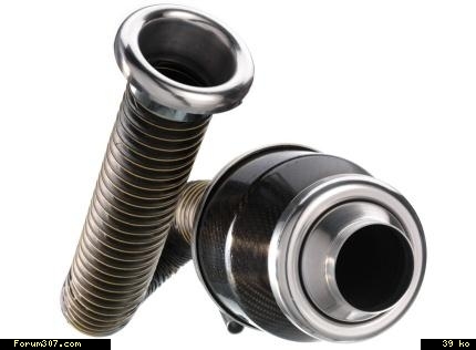

bonjour est t'il possible de Supprimé la boite a air origine du 2l hdi 110 cv pour la remplacer par un kit admission dynamique Pipercross Viper ?
Je précise ma voiture et défapé

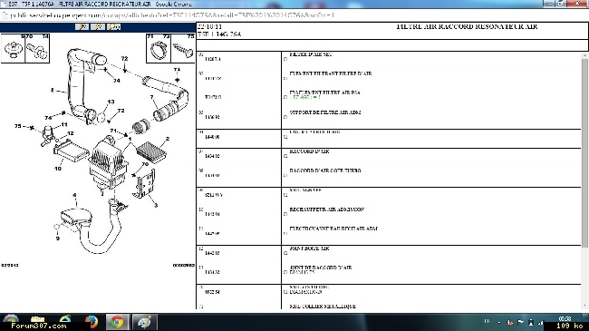

jova57
Inscrit le: 23 Sep 2013
Messages : 118
MessagePosté le: Sam 27 Déc 14 à 08:58    Sujet du message: Répondre en citant
par contre ca sert pas pour ton aire chaud d habitacle . dans ta soufflerie sous le tableau de bort tu a cette fameuse résistance qui te chauffe l habitacle . mais pas le boitier de filtre a air .
ca sert juste pour soit disant poluer moins en rechauffant l aire d admission .
perso j ai virée .
et une repro avec une admission c est le jour et la nuit
si tu veut le virée faut trouver une 2eme pieces qui ce branche sur le numéro 11 c est une durite en Y la 2eme tu coupe et tu joint les 2 bout . et tu enleve le reste de la boit a air

Tororosso
Inscrit le: 05 Nov 2011
Messages : 1082
Localisation : Pas de calais
MessagePosté le: Sam 27 Déc 14 à 15:46    Sujet du message: Répondre en citant
D.Price a écrit :
Nan c'est un radia de chauffage donc nécessaire
ce radiateur permet de monter la t° de fonctionnement du moteur pendant les régénération du fap (en faisant aspirer au moteur de l'air chaud pendant les régénération)
aucune autre utilité, il n'est pas présent sur les 2.0 hdi sans fap et ne sert pas pour le chauffage
une fois défapé il peut être viré sa ne gêne en rien

MessagePosté le: Ven 16 Jan 15 à 12:39    Sujet du message: Répondre en citant
mais il ne faut pas le virer pour monter ce genre de filtre ^^
très mauvais pour le débimétre et pas de gain de puissance

peut on supprimer ce petit radiateur car il ne me sert plus a rien du coup
ou alors faut t'il monter la boite a air du 307 hdi 90 cv qui na pas ce petit radiateur ?
