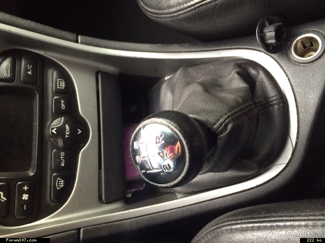

Bonjour a tous je me tourne vers vous car j'ai eu un problème avec ma 307 le levier de vitesse tire sur la gauche au point mort quand j'enclenche la 1ère j'avance un peu j'accélère et ça cale si ça vous est déjà arriver j'aurai bien voulu en savoir plus

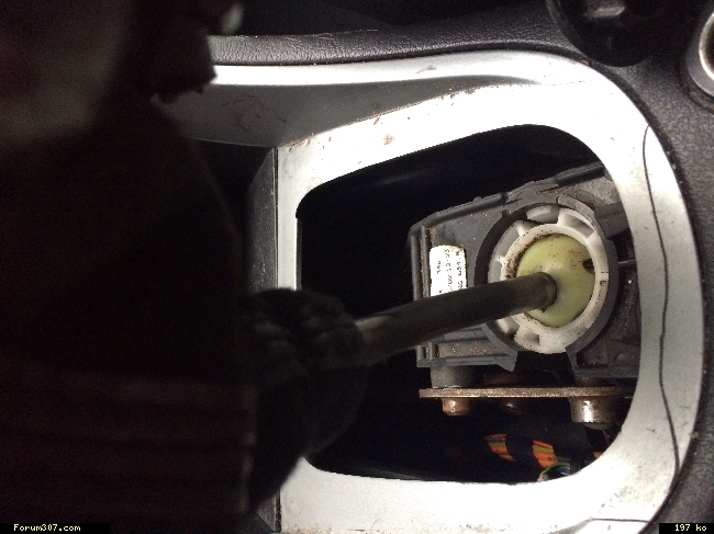

Voilà une photo la housse levé

MessagePosté le: Lun 24 Nov 14 à 09:59    Sujet du message: Répondre en citant
Il faut que tu ailles faire un tour par en dessous, voir ce qui se passe au niveau des biellettes de sélection/ressorts de rappel...

MessagePosté le: Lun 24 Nov 14 à 12:29    Sujet du message: Répondre en citant
Bonjour Hulst tout d'abord merci pour ta réponse
J'ai remarquée enfaite que la 1ère et 2 eme ne passe pas . Ça calai car c'est la 3 eme qui s'enclenchai . J'ai vérifier si le câble ne s'était pas déboîter a priori non car la bille es bien enfoncée sur le clips
MessagePosté le: Lun 24 Nov 14 à 12:48    Sujet du message: Répondre en citant
tu as le cable du sélecteur (gauche droite) qui est déclipsé coté boite ou cassé si tu n'a pas de résistance.
sans ca le soucis est dans le boite

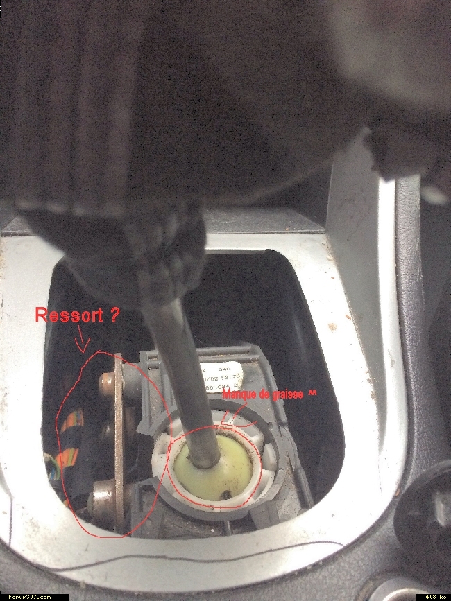

MessagePosté le: Lun 24 Nov 14 à 12:56    Sujet du message: Répondre en citant
Salut j'ai repris ta photo
j'ai remarqué 2 chose déjà à gauche j'ai l'impression
qu'il manque le ressort ? ou pas car on vas trop bien vue l'angle
et en suite au milieu (de la boule) cela manque de graisse Wink
j'ai entouré les différentes zones:
Cool

MessagePosté le: Lun 24 Nov 14 à 14:13    Sujet du message: Répondre en citant
j'ai eu ça sur ma boite (MA) le ressort de rappel (dans la boite était mal mis, mauvais montage apres changement des roulements)
pour toi,
verifie les câbles au niveau de la boite (agrafe bien en place, rotules bien emboîter)
