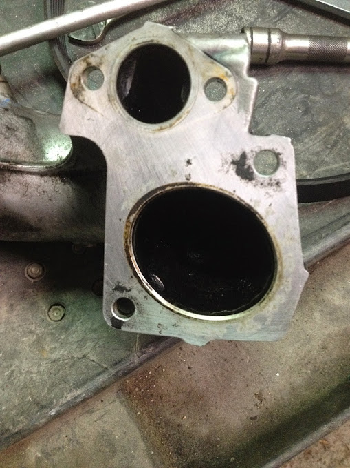

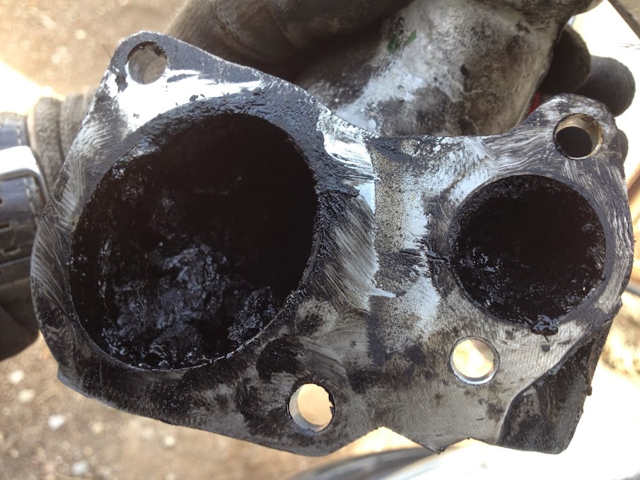

J'ai enfin pris le temps de m'intéresser de près à ma 307 en panne depuis maintenant le mois d'août. Ce soir pour commencer j'ai voulu démonter la vanne EGR pour la nettoyer. Première nouvelle, je n'ai pas de vanne EGR sur ma 307 HDi 2.0l 90cv. En lieu et place un coude qui va directement du turbo à l'admission.
Il est Très sale et c'est avec une cuillère que je vais enlever le gros de la suif avant de finir au pinceau et au gasoil.
Avant c'était sale comme sur cette photo:
Après:
