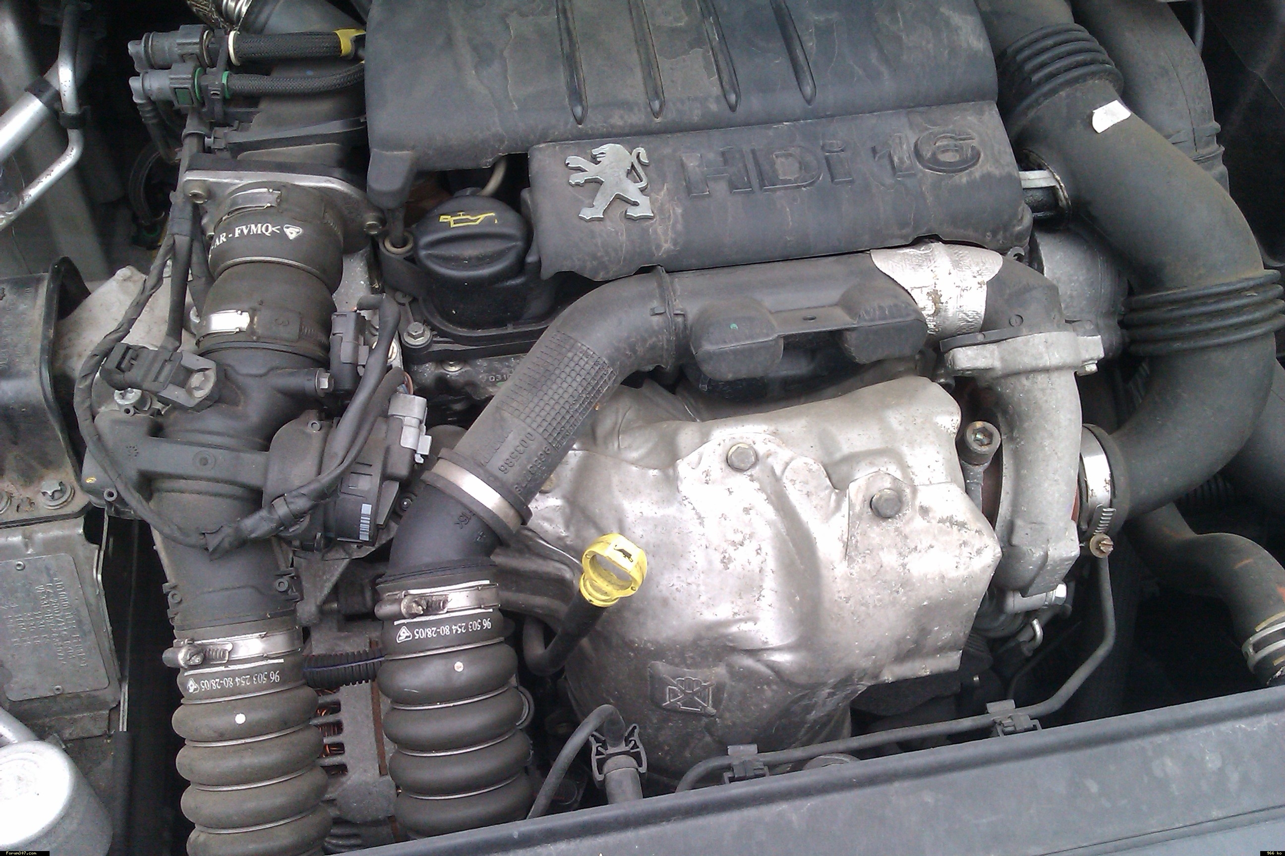

Je viens de m'inscrire sur ce site car j'ai un "gros" problème avec ma 307 HDi 1.6 110cv Sport Pack année 2006 ( phase 2 donc ) de 138 000km , la voiture a une légère reprog + fap désactivé (et viré) ainsi que l'EGR depuis maintenant 40 000km (et jamais eu une galère...) le tout à été fait par secretauto
Pour vous expliquer brièvement (enfin, pas tant que ça car je vais essayer d'être le plus précis possible) :
tout à l'heure dans les bouchons (merci l'A4!) en passant sous le tunnel de Nogent, ma radio se coupe (rien de spécial.. fréquence perdu comme ça le fait toujours) sauf qu'à ce moment précis j'accélère et j'entends un léger bruit de sifflement (@1500rpm), ça ma tout de suite fait tilt car en temps normal je n'ai jamais ce genre de bruit..
Donc je décide d'en avoir le cœur net: j'attends que la voiture devant moi accélère et soit suffisamment loin de moi pour pouvoir bien accélérer, et là surprise ! Un bruit de sifflement de plus en plus fort, plus je montais dans les tours, et plus la voiture sifflais, que ce soit de la première à la cinquième, à partir de 1500rpm jusqu'à 3500rpm ça le fait (je ne suis pas allé à plus de 3500rpm) mais dès que je lâche la pédale d'accélération.. plus rien !
La voiture pousse normalement, aucune perte de puissance, à l'arrêt ça ne siffle pas, même quand j'accélère fort au point mort, dès que je monte à 3500rpm et que je lâche l'accélérateur ou que je stabilise ma vitesse, pareil rien du tout... mais dès que j'appuie sur la pédale, BIM le bruit revient, comme-ci que ma voiture devenait une voiture électrique.. ( vous savez les petites voitures téléguidé )
J'ai déjà vu de multiple sujet sur internet mais je n'en ai pas trouvé un seul avec exactement le même problème que moi, beaucoup de personne remontent un sifflement sur leur 307, mais eux ça le fait aussi bien à l'accel, qu'au ralentit, qu'en décélération ..
Puis je doute que ce soit le turbo qui est en cause, car je n'ai vraiment pas de perte d'accel, aucun message d'erreur, et surtout ça le fait avant que mon turbo s'enclenche (sauf erreur de ma part et qu'il s'enclenche à 1500rpm...)
Donc je viens implorer votre aide car je ne vois vraiment pas du tout d'où cela pourrait venir...

Posté le: Mer 05 Nov 14 à 22:06 Sujet du message: |
Rebonsoir,
J'écouterai ta vidéo Youtube demain car je n'ai pas de son sur ordi. C'est ennuyeux pour écouter un bruit !
Mon problème ne se produisait qu'en phase d'accélération et le bruit venait de l'avant droit (qui correspond à la position des durites) et a été soudain. Avant, rien ! Tout d'un coup, souffle !
Pour t'aider à détecter la fuite sur la durite : regarde si tu aurais des projections d'huile dans les environs des durites. C'est ce qui s'était passé pour moi. Le trou était sous un des cerclages métalliques.

Posté le: Mer 05 Nov 14 à 22:13 Sujet du message: |
Si tu l'écoutes demain, je ferai en sorte d'en faire une avec mon téléphone directement, comme ça tu auras le bruit exact !
Nous avons le même problème, donc je pense que tu es sûr la bonne piste , je ne vais pas trop m'avancer et je te tiendrai informé demain matin mais, mon problème se produit qu'en phase d'accélération aussi, il vient également de l'avant droit (le bruit est quand même très prononcé, donc on peut en deviner d'où il vient) ET le comble dans tout ça, c'est que j'ai remarqué des tâches d'huile (plus ou moins fraiche car quand j'ai mis mon doigt dessus j'en avais un peu sur le doigt) au niveau des durites que tu me montres, j'avais regardé sans vraiment prêter un œil attentif à ces durites donc je n'ai pas pensé à essayer de regarder si l'une d’entre elles étaient percé...
Pour information, si elle est percé, je peux quand même rouler avec (je vais au travail avec.. 80km aller/retour) sinon je prends ma matinée et je vais les remplacer demain matin !

Posté le: Mer 05 Nov 14 à 23:37 Sujet du message: |
je pencherai pour une durite de turbo déchirée ou déboitée..

Posté le: Ven 07 Nov 14 à 11:07 Sujet du message: |
Salut ROMSKO. Une remarque bète. Je ne vois pas de jauge à huile à droite des durites de turbo . Donc c quoi qui bouche le puit pour la jauge ?
