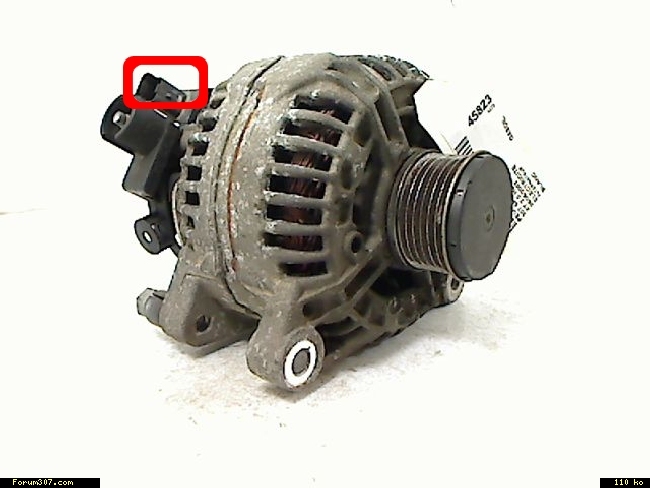

lucas13
Inscrit le: 05 Nov 2014
Messages : 12
MessagePosté le: Mer 05 Nov 14 à 19:05    Sujet du message: Répondre en citant
d’accord donc si jai bien compris c'est le câble qui se branche ici que je doit contrôler après avoir vérifier tout mes fusible ? :
popeye05
Inscrit le: 30 Mai 2011
Messages : 2389
Localisation : MARMANDE (47)
MessagePosté le: Mer 05 Nov 14 à 19:15    Sujet du message: Répondre en citant
oui tout a fait compris

lucas13
Messages : 12
MessagePosté le: Sam 08 Nov 14 à 17:18    Sujet du message: Répondre en citant
re bonjours Hiiiiii :) alors voila les résultat sont tomber :p
-fusible parfait état
- galet tendeur et courroie acc correct
- câble de l'alternateur vers la batterie a priori aussi correct
et voila les résultat de la tension avec une photo pour mieux me comprendre :
quand l’alternateur charge la batterie :
moteur tournant : 13.92V sur le fil 1 et 13.5V sur le fil 2 , batterie 14V
à 2000t/min : 13.9V sur le fil 1 et 12.3V sur le fil 2 , batterie 14V
quand l’alternateur ne charge pas :
moteur tournant : 10.4V sur le Fil 2 et 1.2V sur le fil 1 batterie 12V
à 2000t/min : 11.5V sur le fil 2 et 1.2V sur le fil 1 , batterie 12V
y a un truc que je ne comprend pas dans tout sa ,
quand mon alternateur charge j'ai presque 14V sur le fil 1 et quand il ne fait pas son travail j'ai 1.2V
