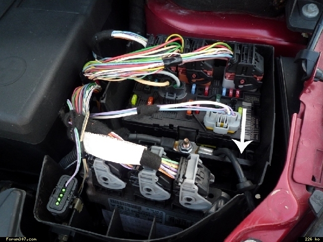

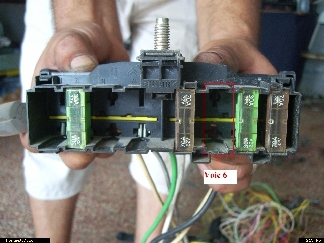

MessagePosté le: Dim 06 Sep 15 à 19:09    Sujet du message: Répondre en citant
Faux contact dans la boite à fusible voir début d'étincelle sur les pattes de fusibles. 10A ....70A...
Il faut nettoyer, brosser...resserrer les fiches femelle.
C'est ce que je ferais pour commencer.
Déjà eu ce foutu pb de clignotant avec le fusible oxydé, troué par des étincelles sur les broches 70A dans le capot moteur.
Les ampoules des optiques arr n'on plus jamais été changé depuis...
les fiches femelles sont la dedans:
Juste en dessous de ça :
Et si tu démontes les fiches passe un coup de nettoyant contact.
Débranche la batterie avant de commencer.
Tu devrais aussi trouver une espèce de champignon vert turquoise, sur certaines broches, à éliminer, et a remonter délicatement en prenant son temps.
Sinon c'est garage...car pas d'autres solutions a te proposer pour moi çaa te permettrait d’éviter de soupçonner le com2000 ou un relais.
