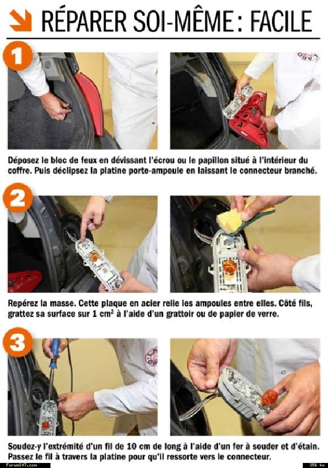

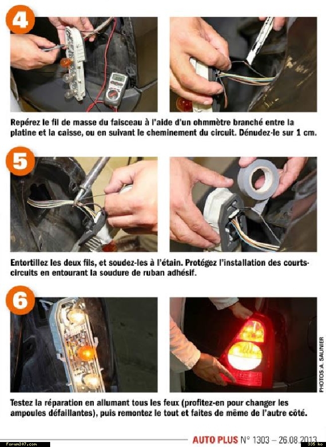

Feux défaillants : souvent un défaut de masse :

Ils fonctionnent, c'est juste que pour la voiture il y une ampoule qui est censée être grillé, ça viendrait d'un problème de masse ?

| Ahaah77 a écrit : | | Ils fonctionnent, c'est juste que pour la voiture il y une ampoule qui est censée être grillé, ça viendrait d'un problème de masse ? |
Fort possible : il est dit dans la première page que la 307 fait partie des voitures à soucis à ce niveau.
Attends d'autres avis, peut être certains ont eu le même problème.
