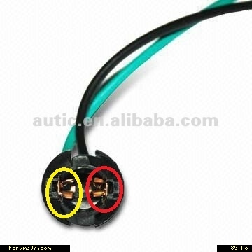

MessagePosté le: Ven 17 Oct 14 à 20:30    Sujet du message: Répondre en citant
re
alors tu met une electrode de ton multimetre sur la borne entourer en rouge et l autre electrode sur la borne en jaune
mais avant regle le mutimetre sur 20 v ou 200 volt selon ta graduation de ton multimetre
le moin du multi sur le fils noir de la douille .....

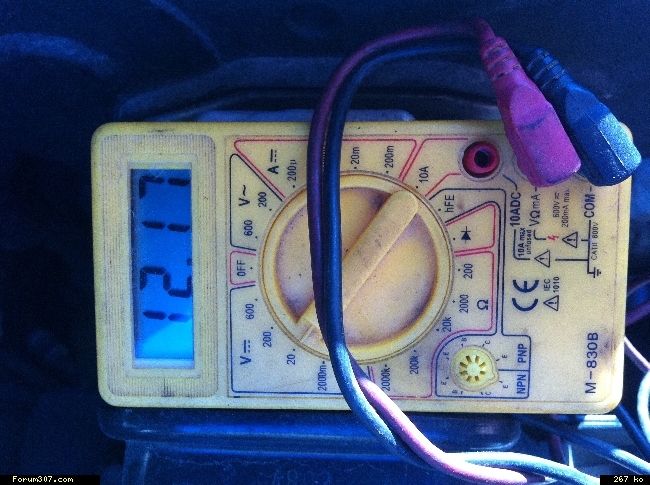

MessagePosté le: Dim 26 Oct 14 à 09:55    Sujet du message: Répondre en citant
Coucou (c'est nous ?),
ce matin motivation et donc je m'occupe de la belle,
voici le résultat obtenu lorsque je branche le multimètre sur chaque fil
normal or not ?!
je vais essayer de resserer les pattes sait on jamais
Vw Golf 5 Gt TSi 140 😎 🇩🇪

MessagePosté le: Dim 26 Oct 14 à 10:00    Sujet du message: Répondre en citant
voltage 12.17 c'est faible ?
a toi de me le dire Laughing
il en na assez pour allumer la veilleuse ...
moi je dis et comme j ai dis plus haut , ça viens de la douille verifier les pattes interieur Wink

MessagePosté le: Dim 26 Oct 14 à 10:18    Sujet du message: Répondre en citant
re
12.17v moteur eteint ? dans ce cas normal
allumer au environ de 13.5 v Wink

MessagePosté le: Dim 26 Oct 14 à 10:19    Sujet du message: Répondre en citant
johanny b a écrit :
slt
johanny b a écrit :
re
contact au dernier cran pas moteur allumer.

MessagePosté le: Dim 26 Oct 14 à 10:22    Sujet du message: Répondre en citant
tu veux je teste moteur en marche ?
Messages : 17006
MessagePosté le: Dim 26 Oct 14 à 10:31    Sujet du message: Répondre en citant
oui souvent c'est le porte empoule qui est en cause ,essaye d'inverser le droit avec le gauche
je sais bien qu'il y a assez de jus pour la veilleuse mais par contre la batterie est faible soit la recharger si sans entretien à changer

MessagePosté le: Dim 26 Oct 14 à 10:36    Sujet du message: Répondre en citant
re
ok pour moteur eteint
essaye moteur allumer
essaye aussi une ampoule d origine
batterie faible ?! sans mettre le contact ni rien j'ai 12,47 a la batterie.
on opère comment le changement de culot?!

ampoule normale elle marche directe Rolling Eyes Hum ? Ca tourne pas rond...
14,25 moteur allumer avec le multimètre
Edité par gremlins13 le Dim 26 Oct 14 à 10:41
Messages : 17006
MessagePosté le: Dim 26 Oct 14 à 10:41    Sujet du message: Répondre en citant

sur mon ancienne voiture (laguna) j avais couper le culot
et resouder une autre a la place , j ai ete a la casse en prennant
une douille d une laguna donc toi une 307 pour les meme couleur de fils Wink

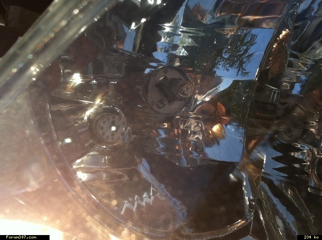

là, moteur en marche j'ai une faible lumière comme si c'était du residuel.... je sais pas si la photo parle bien pas simple a prendre.
