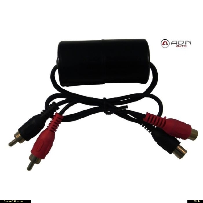

Pascalou28400
Inscrit le: 03 Juil 2013
Messages : 663
MessagePosté le: Lun 20 Oct 14 à 13:35    Sujet du message: Répondre en citant
Problème d'impédance?
filtre RCA/RCA
