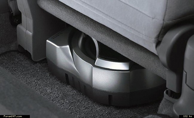

Bonjour, moi j'ai ça:
Un caisson de basse tout en un
Tout se branche pratiquement sur l'autoradio et son faisceau, à part la masse sur la carrosserie et l'alimentation (gros fil rouge en général) à la batterie directement.
Pour info, le mien je l'ai installé sous le siège passager comme là:
ça ne vaut pas forcément un gros caisson, mais ça donne un excellent rendu au niveau des graves et on règle le son à sa convenance avec la commande que j'ai installé au niveau de la console centrale.
