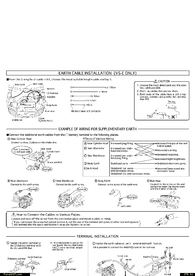

MessagePosté le: Mar 23 Sep 14 à 10:45    Sujet du message: notice Répondre en citant
voila la notice mais je ni comprend rien

Voilà se que ma écrit le fournisseur du boîtier.
Pour le montage, c'est assez simple en fait
il faut brancher sur les pôles + et - de la batterie
et les autres câbles doivent tous partir du - du boitier pour aller a plusieurs points d'ancrage (alternateur, moteur, distributeur, châssis du véhicule)
il faut que ces câbles soient tous bien connecté à des pièces métallique et sur le négatif du boitier seulement

et ben si tu as le lot de cables fournit ,tu relies ces cables au moins du boitier et toutes les autres extrémités de ces cables sur les moins de tout ce que t'a dit le vendeur
fait gaffe a l'alternateur ou tu vas te brancher quand l'alternateur ne tourne pas c'est moins et au démarrage ca peut etre plus ,renseigne toi bien la dessus
je connais pas ce boitier je ne savais meme pas que ca existait essaie de traduire un peu ta notice avec un traducteur sur les points qui ne te semblent pas clairs
un conseil ne te trompes surtout pas pas avec un plus

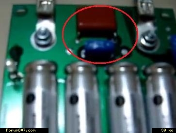

Ne sert à rien que d'indiquer la tension !
Des condensateur sont a l’intérieur au nombre de 5, il sont trop petit pour stabiliser quoi que ce soit.
Brancher des masses sur des masses, ne fait pas grand chose, sauf créer des retours de masse que l’électronique aime pas...
Tu t'ai fait avoir.
Regarde ta borne (-) de batterie elle va directement sur la carrosserie, elle ne fait pas des pont sur tous les éléments de la voiture.
1 seul point de masse, c'est la règle en électronique.
Après rien ne t’empêche de faire l’expérience.
Tu peux comparer ta batterie à "un énorme condensateur", ce que tu fais c'est brancher "deux condensateur en //" l'un étant microscopique en capacité par rapport à l'autre.
Merci.

Tout appareil branché en derivation sur un alernateur augmente la charge en courant.
Protège votre batterie contre les surtensions oui possible, cela m'étonne, ca devrait exploser si il y en avait vraiment. (bien que des bougies sont à 3000v à l'étincelle).

le seul truc qui peut proteger des surtentions dans le boitier c'est lui:
Exemple: Surtension suppresseurs 0.033uf, une broche sur + et une broche sur -
Merci.
