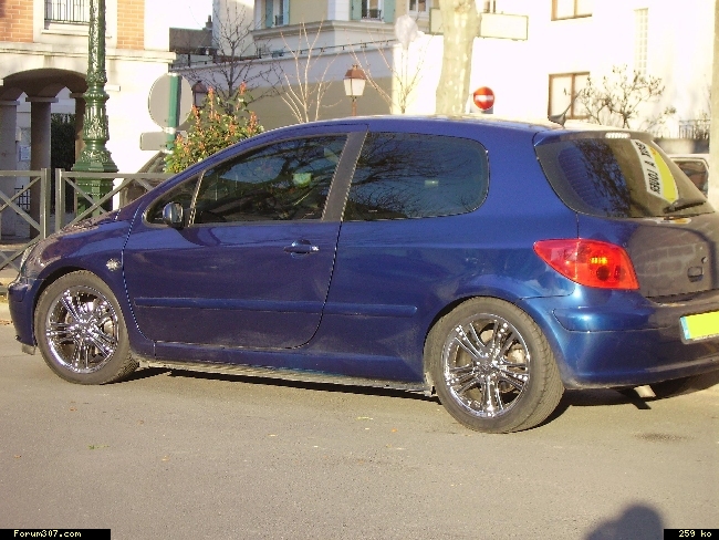

MessagePosté le: Jeu 01 Mar 07 à 19:38    Sujet du message: Répondre en citant
voila ce que ca donnait avec mes ressorts a -45mm

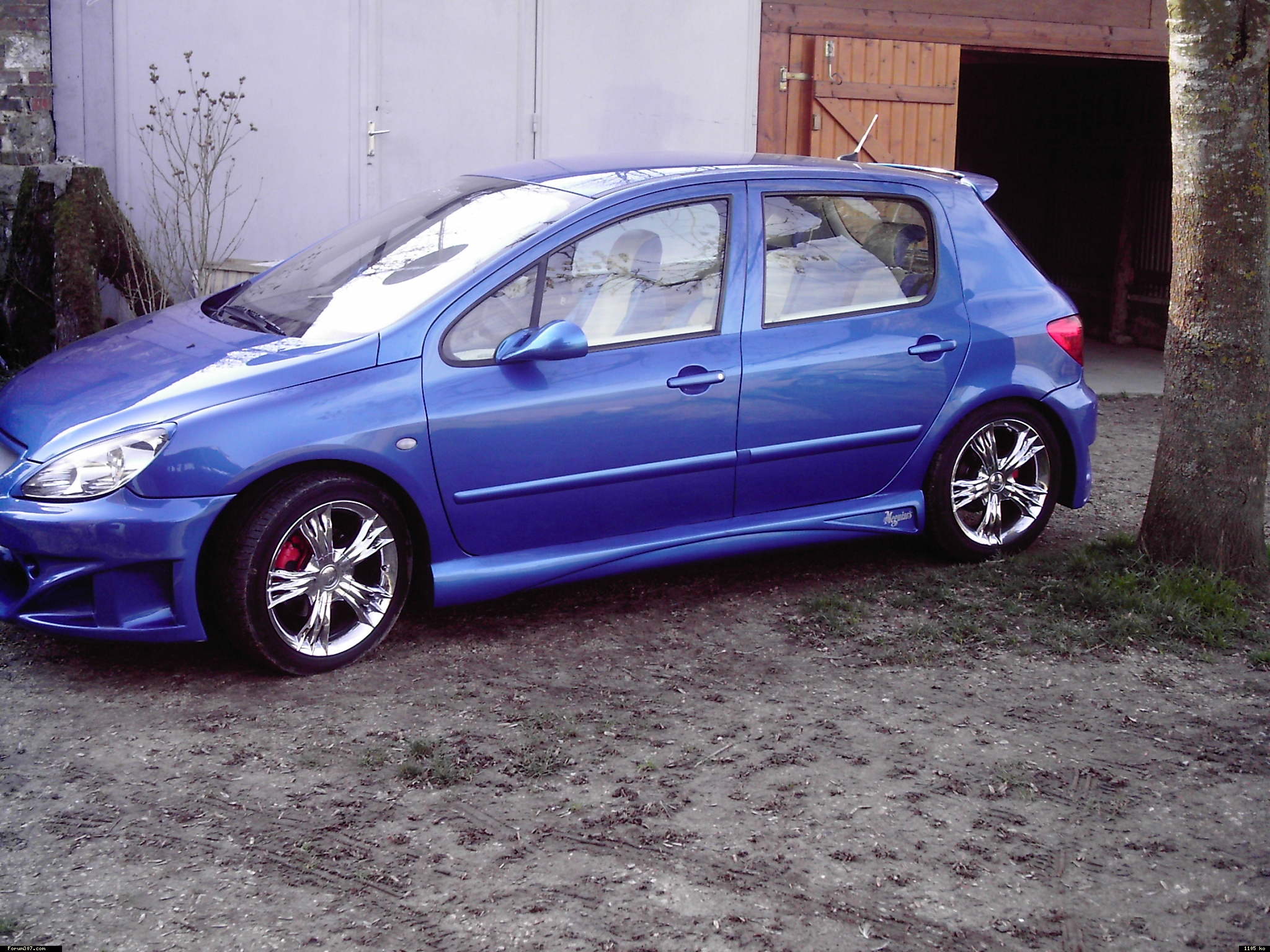

salut moi sa ma couté 580 euros pour le kit complet (amortissseur + ressort)
pour la rabaissé en -35 et j'ai tous fait faire la marque c APEX et voici ce que sa donne:
voila, par contre ne change surtout pas que les ressorts ur le moment sa va te couté - cher mais a long terme sa va t'user plus vite tes amortisseur d'origine
