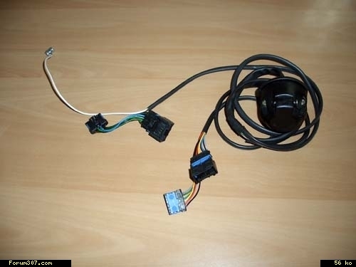

Niveau faisceau par contre, celui que j'ai récupéré est truffé de relais, et autre boîtier électronique... Arrow Mode Bricolo ON
Voila comment google voit le faisceau d'origine pour 307 T5 VAN:
Il faut donc le refaire en le simplifiant, j'ai toutes les fiches et le câblage à dispo...

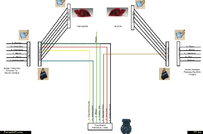

Voici un petit shéma que j'ai fait hier soir, à partir de Sedre et de docs trouvés sur le net:
Si certains ont déjà fait des montages de ce type, n'hésitez pas à me faire part de vos remarques Clin d'oeil ;)
MessagePosté le: Mar 22 Mar 11 à 11:18    Sujet du message: Répondre en citant
pas de feu de recul sur la 7 voie du coup ?
Doomulation
Inscrit le: 07 Aoû 2006
Messages : 945
Localisation : 29
MessagePosté le: Mar 22 Mar 11 à 12:19    Sujet du message: Répondre en citant
Non, uniquement sur la 13 voies.
Edité par Doomulation le Mar 22 Mar 11 à 14:05
MessagePosté le: Mar 22 Mar 11 à 12:26    Sujet du message: Répondre en citant
ba a fois ca m'a l'aire pas mal comme montage, mais est ce que l'ajout d'ampoule risque pas de faire too much pour les fils et les fusibles de la voiture ?
Doomulation
Messages : 945
Localisation : 29
MessagePosté le: Mar 22 Mar 11 à 13:24    Sujet du message: Répondre en citant
A priori non.

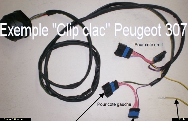

Chez Atnor, c'est le type exact de faisceau qui est vendu pour 307 ph1 (le CLIP CLAC):
http://www.attelages-atnor.fr/faisceaux

ba ma fois vasy alors...

Merci je suis dans le meme cas que toi, du coup, je dois aussi modifié les connectique, ton schémas vas bien m'aider.
