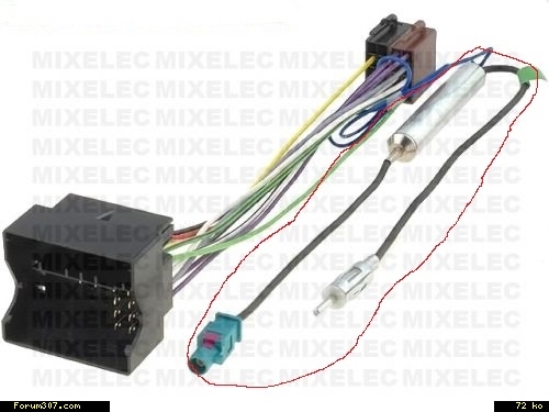

MessagePosté le: Sam 28 Juin 14 à 22:01    Sujet du message: Kit éclater siffle Répondre en citant
ce qu il faut pour amplifie le signal de reception (entourer en rouge)
et la l antiparasite , pour le branchement tu suit les couleurs des fils

Pour l'amplification de la radio j'ai déjà ce faisceau.

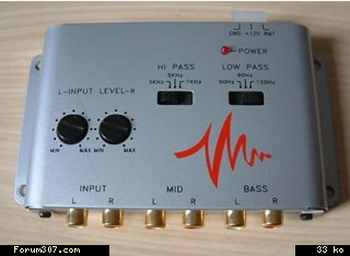

Pour le sifflement c'est le fameux retour de masse RCA+ parasites !
Filtre tes entrées au niveau de l'ampli : Adaptateur d'impédance !
Ne passe pas le câble d'alim prés du câble entrée de ligne.

Pascalou28400
Inscrit le: 03 Juil 2013
Messages : 663
MessagePosté le: Dim 20 Juil 14 à 19:43    Sujet du message: Répondre en citant
Il faut que tu trouve un model similaire RCA vers RCA
Ici c'est ligne vers RCA = HI LOW
Il faut que tu trouve exactement avec LOw LOw
http://www.acidaudio.fr/convertisseur-focal-fps-hilo?gclid=CM7Zqfy51L8CFWvlwgodB7cAlw
Je n'ai pas trouvé le model qu'il te faut car noroto le fait mais qualité zéro, en plastique et très fragile.
EDIT éventuellement "otobak" sur Paris si il le font, impossible pour moi d’accéder au site web.
EDIT: il ne le font pas apres verif !
Sinon autre solution, (exemple de model parmis les x models qui existent) mais tu sera en by pass : filtre actif :
Sinon c'est ton câble qui n est pas de qualité,tu récupère toutes les m*** quand le moteur tourne, si ça te reviens moins cher achete un VRAI câble blindé RCA.
