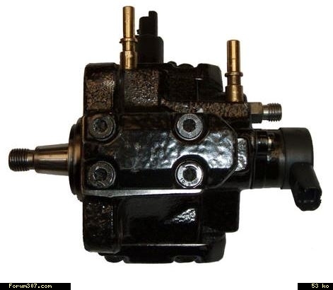

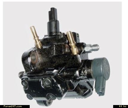

Bonjour à toutes et à tous,
Je viens de constater une fuite de gasoil, démarrage à froid, sur la pompe d'injection, au niveau de la partie rectangulaire à l'avant.
J'ai l'impression qu'il y a un joint à ce niveau-là.
Question simple: ce joint se change-t-il ? S'il y a 4 vis, c'est qu'on peut démonter ?
Parce que je ne vais pas changer toute la pompe rien que pour ça ... Laughing
Je dis bien à froid, car après environ 30 secondes de suintement, ça ne goutte plus; et quand je redémarre, ça ne goutte pas.
Quelqu'un a-t-il déjà eu ce souci ?
Autre petite info: j'ai changé mon filtre gasoil (filtre malhé - injection BOSH) le jour avant que je constate la fuite ... Coïncidence ??
Je n'ai pas pu positionner le repère du couvercle entre les 2 traits sur le bocal ... Y-a-t-il un incidence ??
Merci !

Autre précision:
la pompe est une BOSCH CR/CP1S3/R65/10-16S, 0 445 010 046.
A priori, ça devrait être un joint torique.
Peut-on le faire nous-même ou vaut-il mieux demander à un diéséliste ?
Merci !

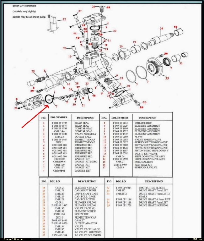

La fuite est sur la culasse qui est penchée vers nous.
Je pense déconnecter les tuyaux qui vont au filtre à GO pour faire baisser la pression.
En ouvrant le haut de la culasse, est-ce qu'il risque d'y avoir des pièces qui tombent ?
Le joint a changé est, je pense, le repère 1, de ce côté-là qui est donc face à nous.
Ça ne risque pas de tomber tout le reste ?
Ou autres risques ?
