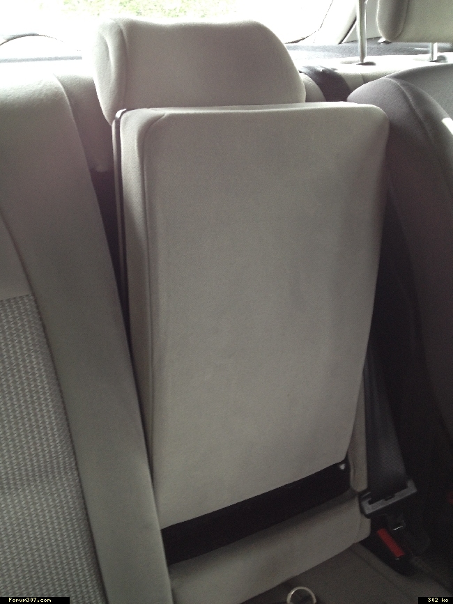

Mon accoudoir est décroché sur sa partie droite et est légèrement surélevé.
Est-il possible de le réparer ou doit-on le changer partiellement ou intégralement ?

il y a pas mal de post à ce sujet, il faut vérifier la pate de fixation si elle n'est pas tordue, cela arrive quand on baisse les sièges avec les attaches de ceinture non baissées, ça fait pivot sur l'accoudoir!
