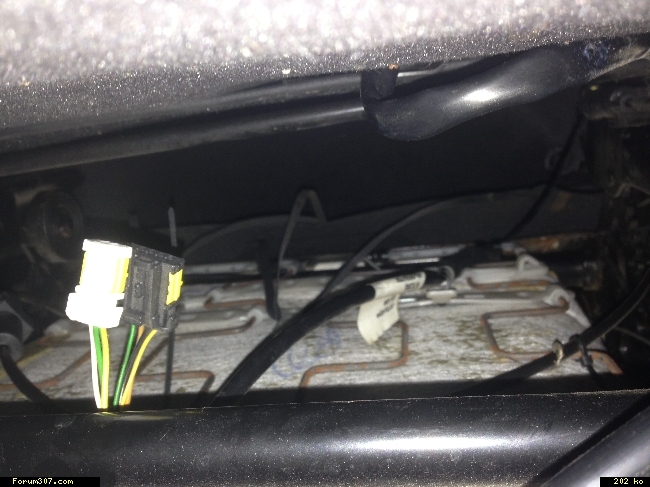

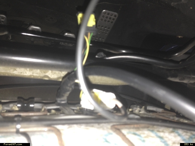

L'anomalie étant apparue en faisant monter des passager derrière, je me suis dit que c'était peut être lié aux fils sous les sièges aussi... En tout cas l'anomalie a disparue quand j'ai rallumé la voiture tout a l'heure après avoir trifouillé sous les sièges... Je ne suis pas sur du tout que ce soit lié mais bon !
... Je verrai si ca revient !
Ca commence a me gonfler ces bugs de fils en tout cas... Que doit on souder pour en finir avec ces anomalies ?
J'ai regardé sous les sièges, coté conducteur j'ai une broche connectée seulement et le reste du faisceau qui part du sol fil derrière le siège sans autre broche de connexion.
Coté passager j'ai ce même faisceau noir qui va du sol a l'arrière du siège et deux broches du siège non connectées.
Il n'y a apparemment que celle conducteur qui serait a souder. Ai-je bon ?
Passager :
Conducteur :
