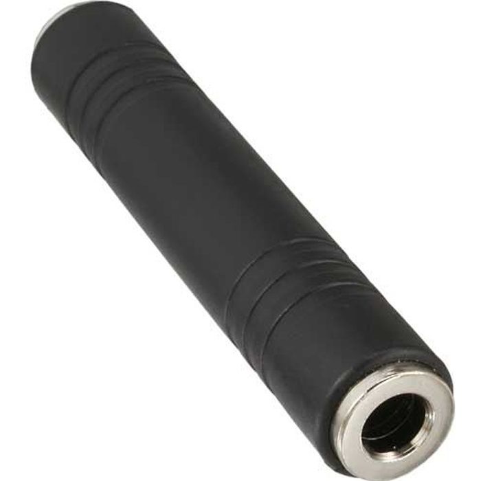

N°2 - Utiliser un raccordeur de prise jack femelle
(Pour la réception Audio du dispositif N°3)
http://i2.cdscdn.com/pdt2/9/5/2/1/700x700/inl4043718045952/rw/inline-adaptateur-audio.jpg

En gros nous voilà avec un ensemble à bas coût pour à peu près
les mêmes fonctions qu'un boitier Yatour/Bluetooth à 130€ Surprised
- Diffusion Musique en Bluetooth depuis son GSM
- Fonctions Mains libre Bluetooth sur les hauts-parleurs de l'Auto
- Et un micro sensible pour les conversation (à positionner ou on veux)
J'attend vos réponses, et si l'un de vous essaie on attend le retour.
Merci Wink
