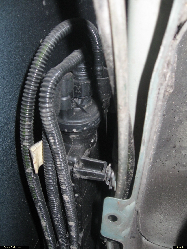

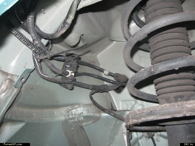

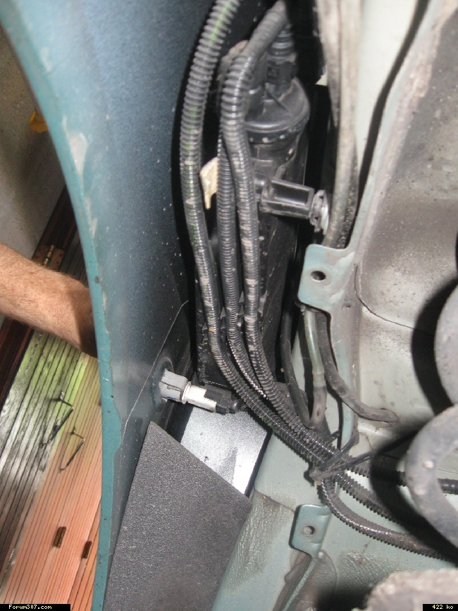

Le canister se situe dans l'aile avant droite et est utilisée pour stocker les "vapeurs d'essence" et ainsi les réutiliser pour le démarrage par grand froid. Ca reste à confirmer!!! voir revue technique. Car il y a aussi les vapeurs d'huile mais c'est pour l'admission je crois.Il ressemble a ceci:
les tuyaux vont vers le moteur
Par contre je ne sais s' il faut le nettoyer, le vider....ou si les tuyaux peuvent se boucher ou si l'électrovanne est HS. Je n'en sais pas plus.
Désolé.
Bon courage
