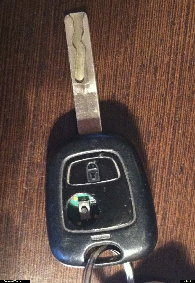

je me suis rendu compte aujourd'hui que j'avais perdu un bouton poussoir sur ma clé de contact, aussi, pensez qu'il faille que je fasse refaire ma clé ou puis je trouver et remplacer juste le bouton poussoir ?
Je vous remercie par avance pour vos réponses.

salut, en casse genre caréco tu peux chopper la coque du plip pour 10 - 15€ Wink si tu refait la clef peugeot ne vend pas la coque au detail donc sa te coutera 130€

Ce n'est pas d'origine, mais pour le prix. Tu récupère ta partie interne et ça fonctionne parfaitement.

Et surtout lors du changement de coque, n'oublie pas de récupérer ton transpondeur en meme temps que l'éléctronique, et ne jette pas ta coque à la poubelle avant d'avoir tenter un démarrage (en cas d'oublie du transpondeur)

j'ai trouver ça --> http://www.priceminister.com/offer/buy/124412698/coque-pour-cle-telecommande-plip-peugeot-307-annee-2001-et-superieur-accessoire-auto-accessoires-auto.html
c'est sérieux ce genre de truc la ou il faut fuir ?
Merci.
franck61
Inscrit le: 02 Jan 2012
Messages : 462
MessagePosté le: Lun 27 Jan 14 à 12:44    Sujet du message: Répondre en citant
L'annonce est serieuse et le site aussi, tu peu commader ,c'est exactement ce qu'il te faut, tun'aura pas besoin de la lame (insert) si livrer avec.
